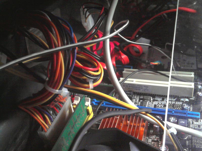

    Такие дела
    прошло время.
    инвертор исключил. поставил m2itx бп.
    звуковуху вклеил в pci на поксипол ! крепко.
    поставил вин7. максимум.
    машину продаю. всборе.
    поиграюсь со следующей.
