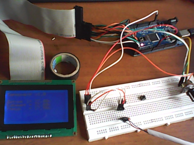

    День добрый собрал мини метео станцию на трёх датчиках и дисплей на ks108.
    вот что загружаю.

    всё выводит всё ок, но почему то он градусы считает с погдешность 0.5 например 27.0 или 27.50 нет 27.31, я так понимаю это дело в библиотеке DallasTemperature.h но я заметил закономерность если во время работы отключить и подключить датчик обратно то показывает остаток температуры с сотнями т.е. 27.01 27.51. Как бы сделать чтоб он изначально показывал с сотнями?
