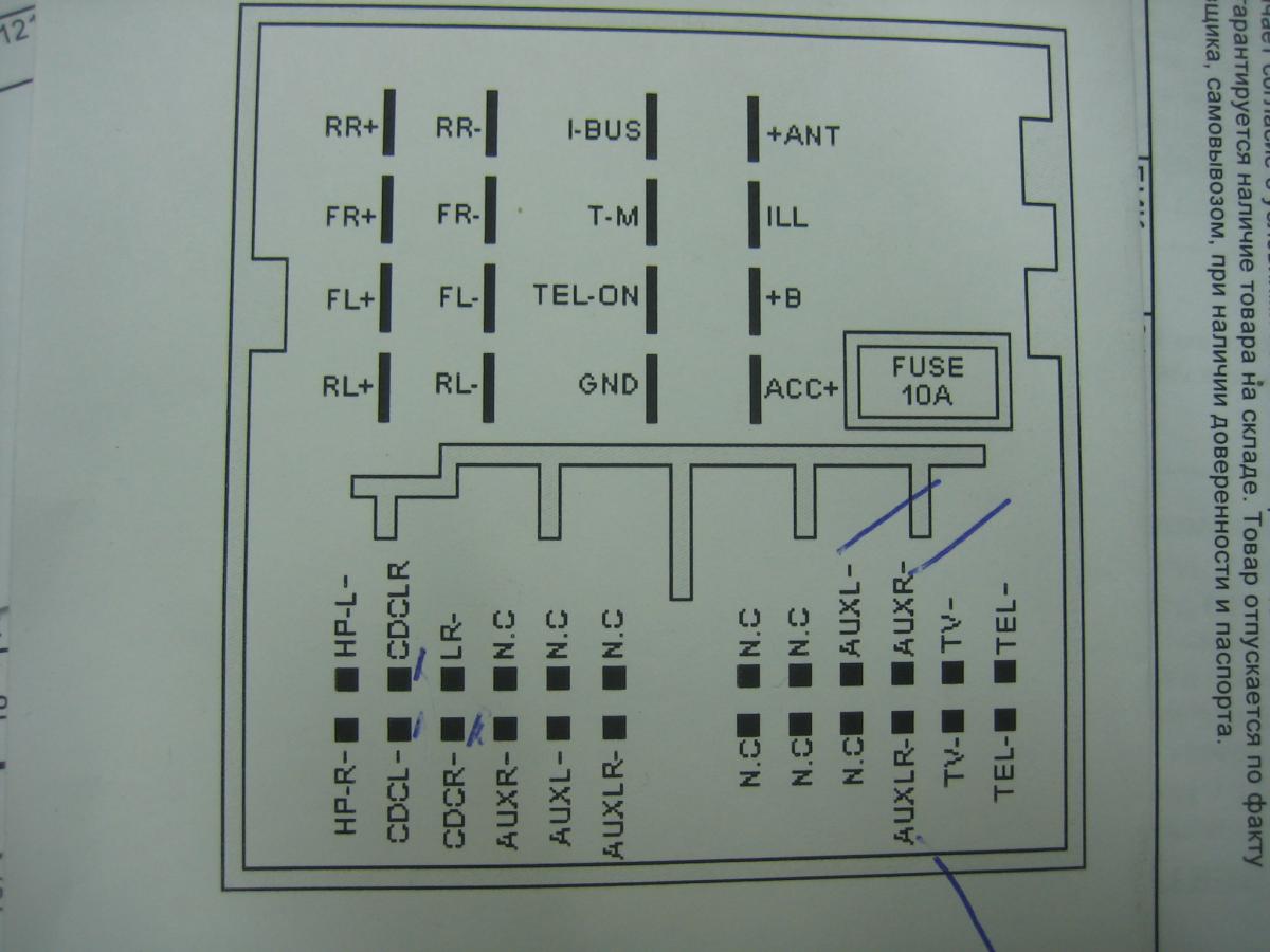

    На моей Бизнес СД был. Вот распиновка разъема.
