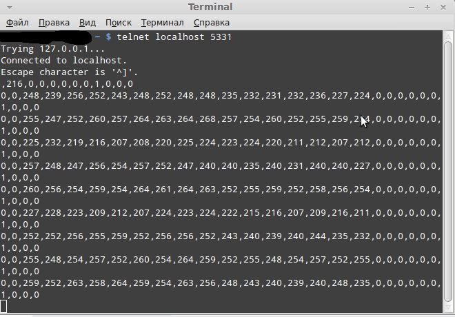

    Открой мозиллу и напиши адрес 127.0.0.1:5331 Должна пойти строка данных
    Если не идет, значит ser2net не работает.
    ser2net работает:

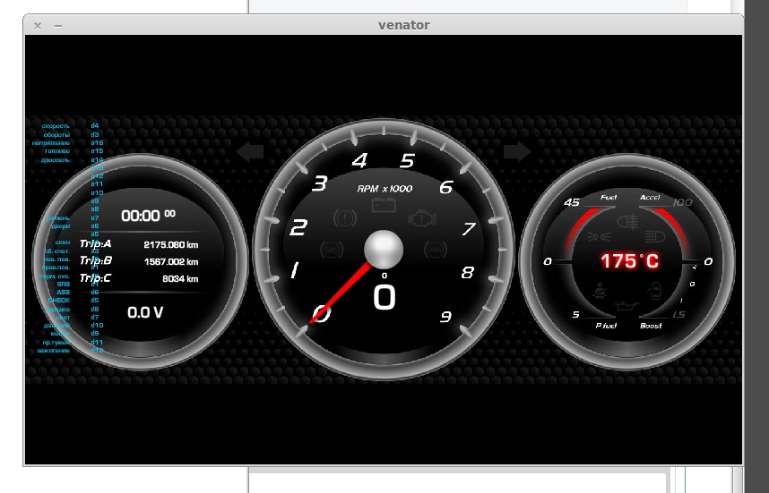

    Выглядит вот так:
    Через пару секунд пропадают красные шкалы справа fuel b accel, больше ничего не происходит, ардуина не мигает.
    Сернет вот так запускаю:
    ser2net -C "5331:raw:8600:/dev/ttyUSB0:115200 NONE 1STOPBIT 8DATABITS"
