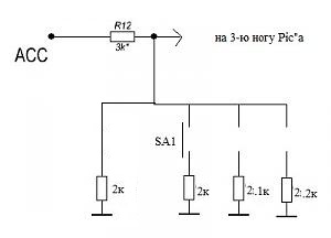

    Эти "извращения" хочу использовать при подключении дополнительного аккумулятора отключив автомобильный, где нибудь на природе или еще где, чтоб диапазон контролируемых напряжений был от 10 до 12 вольт, а после "отдыха" с помощью переключателя переключиться в штатный режим работы с 10.9-14.8 вольт. Вот такая затея, может она и не понадобится, но все же пусть будет.

    Пересчитайте параметры делителей !

    Пересчитал делители, результаты такие, при U=14.6В от гены авто, при делении 3к к 2к (шунт, я б и не додумался использовать II-ное соединение в такой вариации) на выходе получаем 5.6В, думаю Pic выдержит, расчетные сопротивления и напряжения диапазона получились следующие; 2к (10.9В-14.8В), 2.4к (10.3В-13.7В), 3к (9.6В-12.7В). С прошивкой и правда можно поиграться, но мне нужно на переключателе, чтоб менять прошивку нужно знать привязку коэффициентов Pic"а к получаемым напряжениям (для меня не понятно как они вычисляются, делаю методом тыка). Спасибо за содействие и понимание! Никакого извращения в этом нет, все делается ради любопытства и интереса.
