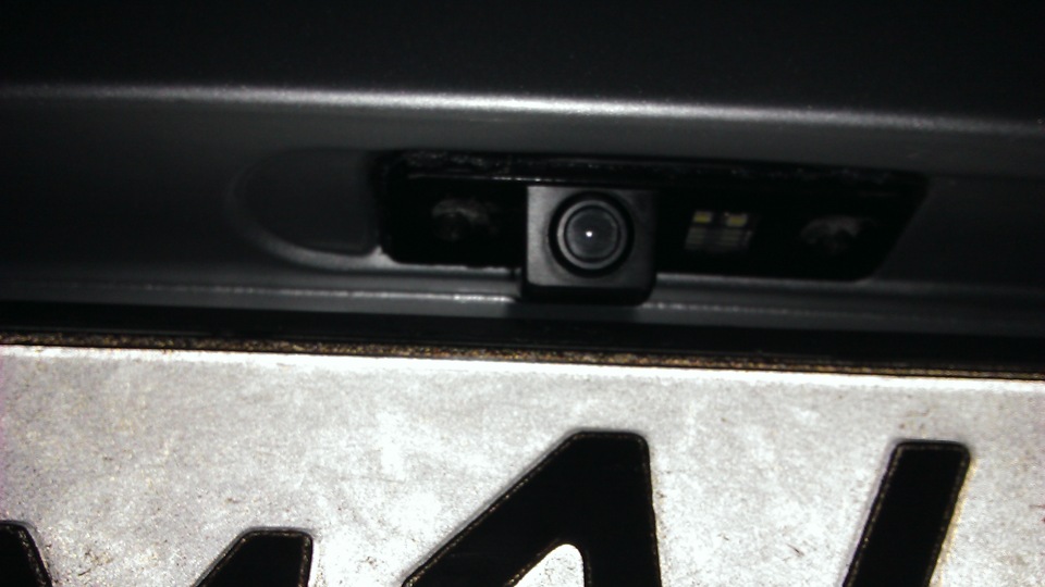

    Прикрутил камеру заднего вида. Камера пришла с ebay. Китайская, на CCD матрице. Естественно по посадочному месту не совпала. Уплотнителя и вовсе не было. Пришлось допиливать ее. Сначала запитал тупо от лампы заднего хода, как делал в ниссане, так бешеные наводки полезли в звук. Хотя я этого ожидал. Позже переделал и запитал от силовых проводов усилка через реле. В ниссане стояла cmos камера и как мне показалось, картинка у ccd чутка хуже... может действительно показалось. Разметка кЕтай-камеры врет ровно в 2 раза. Осталось красивости ее навести после дербана: убрать выступивший герметик, скрыть саморезы и покрасить... до весны отложу.
