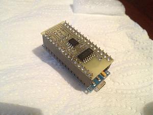

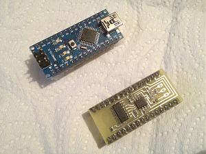

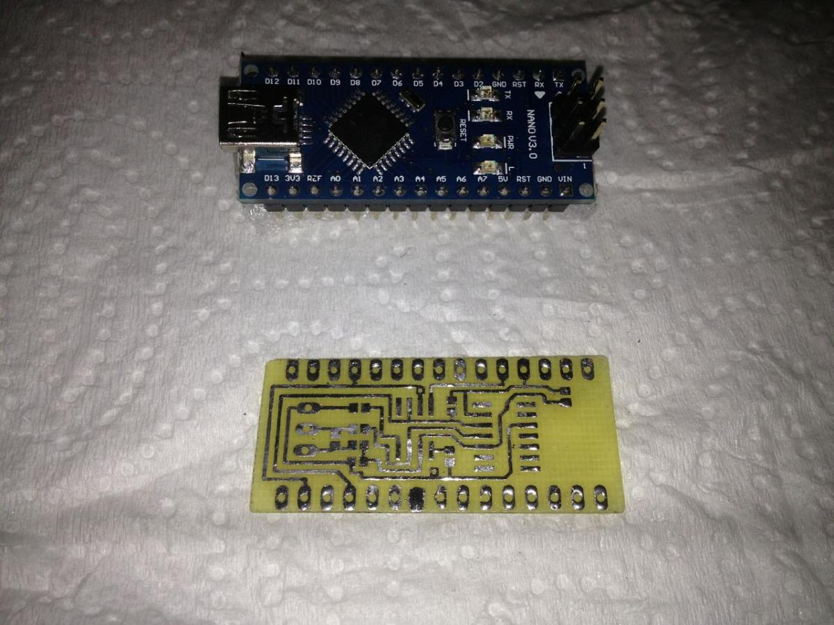

    Восклицание Re: AVC-Lan адаптер на Carduino
    Привет всем.
    Решил вспомнить свое юношество и увлечение.
    Вот моя плата.
    Сейчас станет теплей, полезу подключать и снимать лог AVC-LAN в Toyota Avensis.
    Поступили просьбы поделиться разводкой платы.
    Вот держите, может и мой след останется в развитии этого проекта.
    Последний раз редактировалось KSSnip; 13.03.2013 в 23:28.
