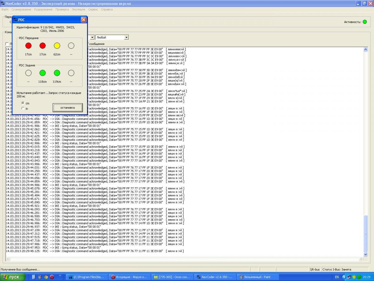

    Есть ответ по PDC
    Вот там чего происходит
    DIA --> PDC : Read identity
    14.03.2013 18:42:18.796: PDC --> DIA : Diagnostic command acknowledged, Data="89 11 65 42 03 03 01 01 31 06 11 23" [‰ eB 1 #]
    14.03.2013 18:42:19.140: DIA --> PDC : Read manufacturer data, Data="00" [ ]
    14.03.2013 18:42:19.156: PDC --> DIA : Diagnostic command acknowledged, Data="00 FF FF FF FF FF FF FF FF FF FF" [ ÿÿÿÿÿÿÿÿ&# 255;ÿ]
    Т.е. PDC запрашивает данные у устройства DIA - "IBUS_DEV_DIA 0x3F // Diagnostic"

    каким образом заставил PDC отправить данные? открыл в NavCoder вывод расстояния с парктроников и он сэмулировал "DIA --> PDC : Read identity"? в таком случае надо и текущие показания расстояния было засечь, которые соответствуют Data="89 11 65 42 03 03 01 01 31 06 11 23", потом отъехать/подъехать и засечь новое расстояние и данные. дальше откалибруем и поймем где тут расстояние

    Да, именно так. ОТкрыл в Навкодере - и он сам сделал запрос.
    А вот с расстониями - засада. Почему-то они не менялись в его табличке.
    И еще, эта собака эти данные в лог не пишет. Только на экране выводит
    Счас еще попробую.

    Вот, скринами посылаю, что на экране было
    В последней строчке именно эти значения и видны. Только в НЕХе
    Получется сначала парочка - крайние, потом парочка - средние. Первые - задние, потом передние
    Последний раз редактировалось SDL2000; 14.03.2013 в 22:38.
