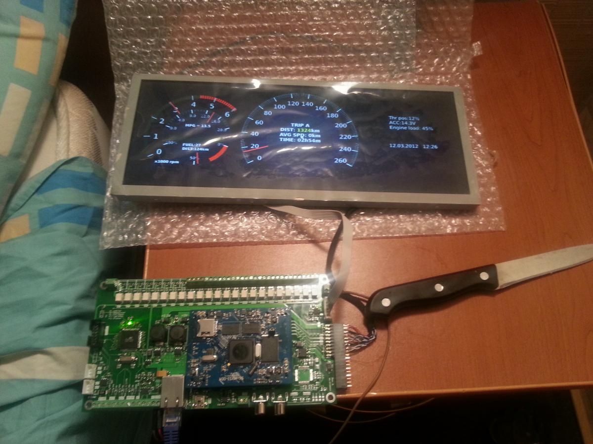

    Я для себя сделал такую вещь, сейчас почти все работает, осталось некоторые вещи доделать.
    Вложение 16143
    Фичи и особенности:
    1. Проц Freescale i.mx535 800мгц. Используется покупной модуль.
    2. 23 канал цифровых входов с опторазвязкой.
    3. 3 аналоговых канала
    4. интерфейс к-лайн
    5. интерфейс can
    6. 2 входа для аналоговых камер
    7. вход для датчика освещенности ( управление подсветкой дисплея )
    8. контроллер питания всего этого дела
    9. вход для IR датчика
    10. Ethernet/Usb для заливки и отладки приложений
    11. 2 канала 3 ампера для управления внешней нагрузкой
    12. LVDS для матрицы, и управляемый канал 12 вольт для подсветки + ШИМ
    Работает все на линуксе, вывод графики через фреймбуфер, прога на Qt/Qml, но я не умею особо рисовать, сделал как мог.
    Загрузка 2-3 секунды, можно быстрее, пока не оптимизировал.
    Панель сейчас подрублена lq123k1lg03.
    Если нужно могу выложить все материалы по проекту. Поэтому и предложил портировать венатор на QML.

  7. #1077
    Выкладывай свой проект, очень интересно!

    Заявленные характеристики впечатляют. Очень интересно...
    Что это за чудо плата, где все в одном флаконе?

    672
    Интересна плата расширения для процессорного модуля SK-iMX53-OEM. И еще, подключалось ли это все дело к реальному авто, может есть видео работы? У нас на столе все было очень просто, а вот при испытаниях уже стало все сложнее. У нас для опытов пришла IMX53QSB, но пока не занимались
    О, отл. Я так понимаю вы имеете отношение к венатору. На imx53qsb что планируете крутить?
    Какогорода проблемы были со стартеркитовским модулем? Вроде он на индустриальный диапазон, в машине должен себя хорошо чувствовать. Остальное вроде уже зависит от схемотехники борды для него. Опишите чтоу вас было. В машине не пробовал еще.
