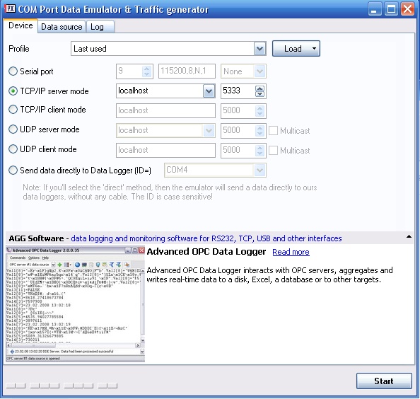

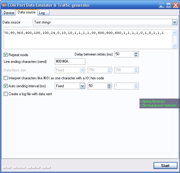

    По порядку.
    1. Стрелки появляются через 3 сек после того как значение зажигания (последнее в строке) изменяется с "0" на "1".
    2. Скин переключается вручную а не по времени, подачей на соответствующий вход высокого уровня
    3. Для проверки на столе очень хорошо подходит прога asdlemul (COM port data emulator)
    Во вложении скрины с настройками
ID:	16235   Нажмите на изображение для увеличения.
