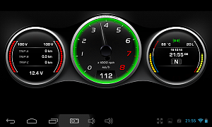

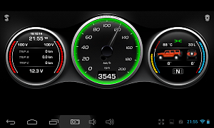

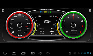

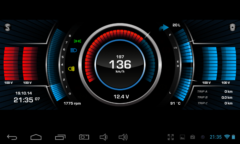

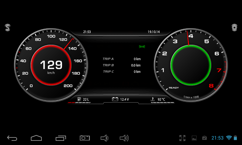

    На данный момент в базовую версию программы включены 5 скинов:
    Modern Style
Название:	Modern Style.png

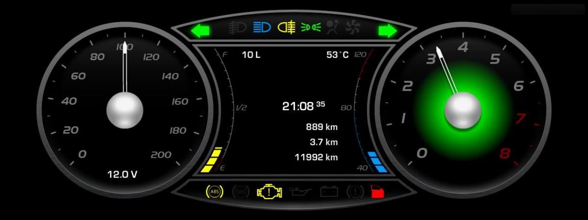

    Audi Style
Название:	Audi Style.png
    Classic Style
Название:	Classic Style.png
    Sport Style
Название:	Sport Style.png

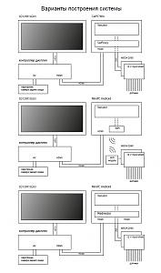

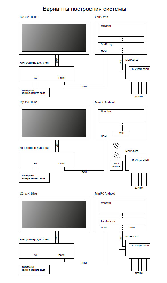

    Опробованные варианты построения системы

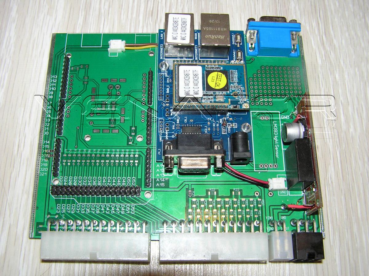

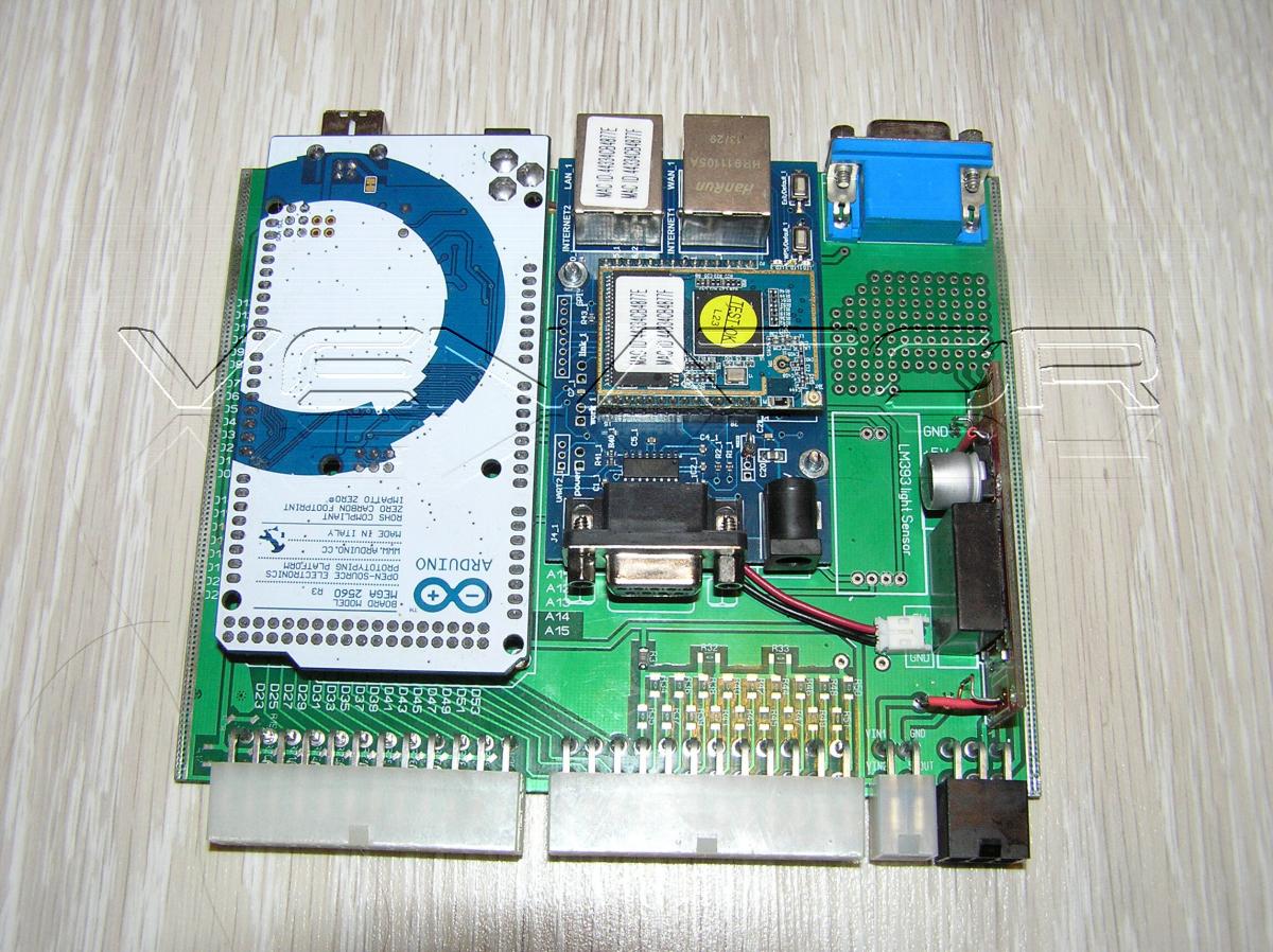

    Аппаратная часть построена на
    1 Arduino MEGA 2560 R3
    2 Шилд собственной разработки
    3 WiFi модуль HLK-RM04

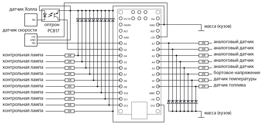

    Принципиальная схема блока сбора данных первой версии:
    Схема для таврии, должна подойти на ВАЗ
    В теме есть вся информация для самостоятельной сборки, подключения и настройки данного устройства. Есть и несколько пользователей, успешно выполнивших эту задачу.

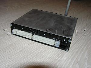

    Для тех, у кого по каким то причинам нет возможности это сделать, или наоборот, есть желание помочь проекту финансово мы предлагаем Кит для установки: Venator PSU и монитор

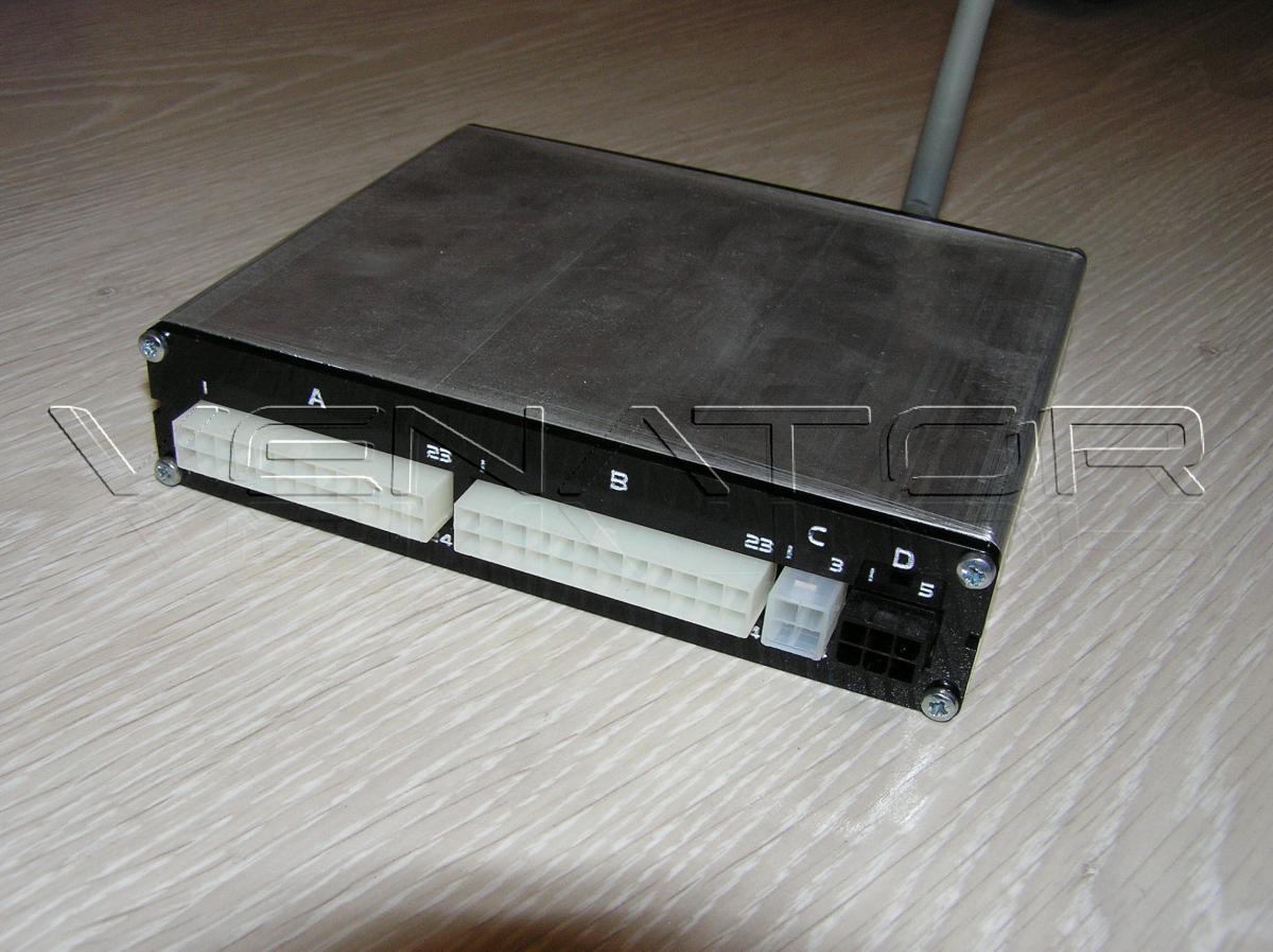

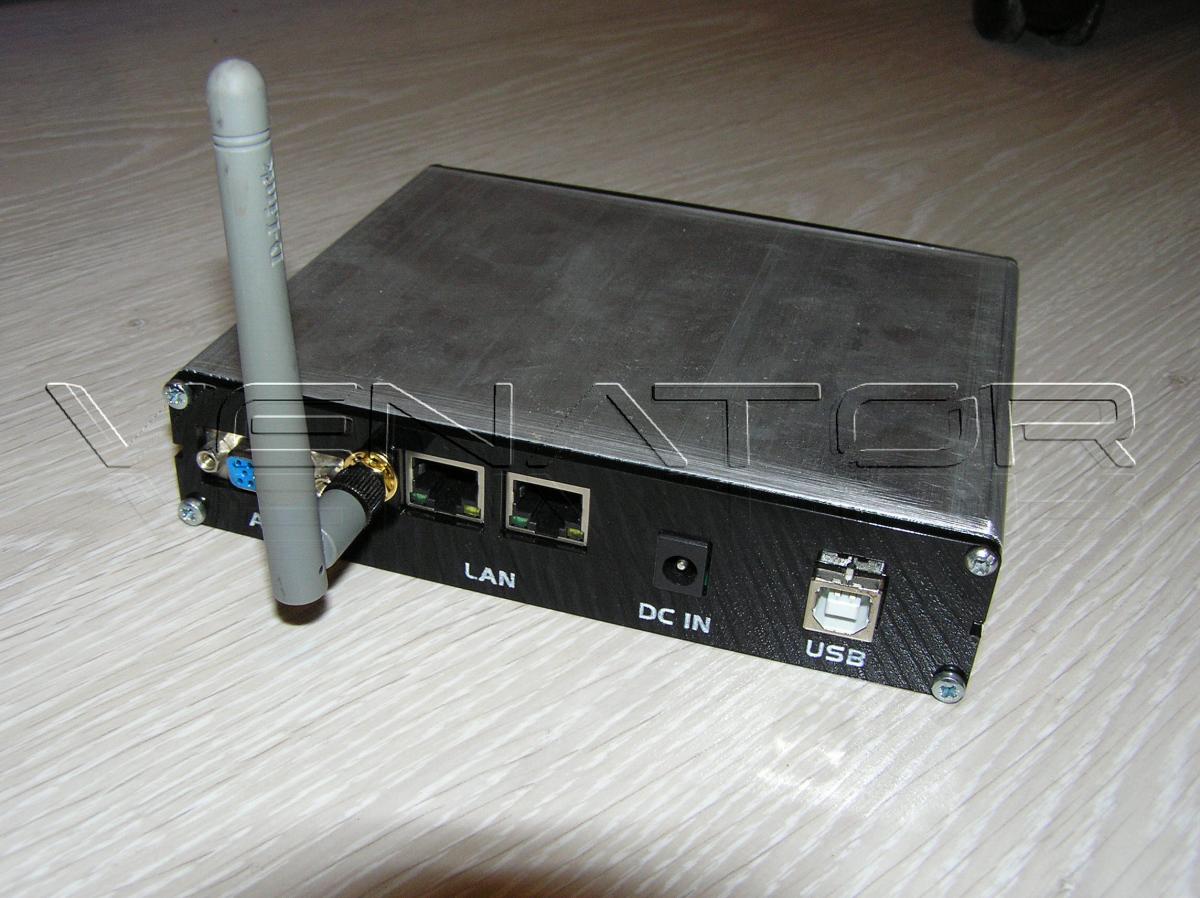

    Venator PSU

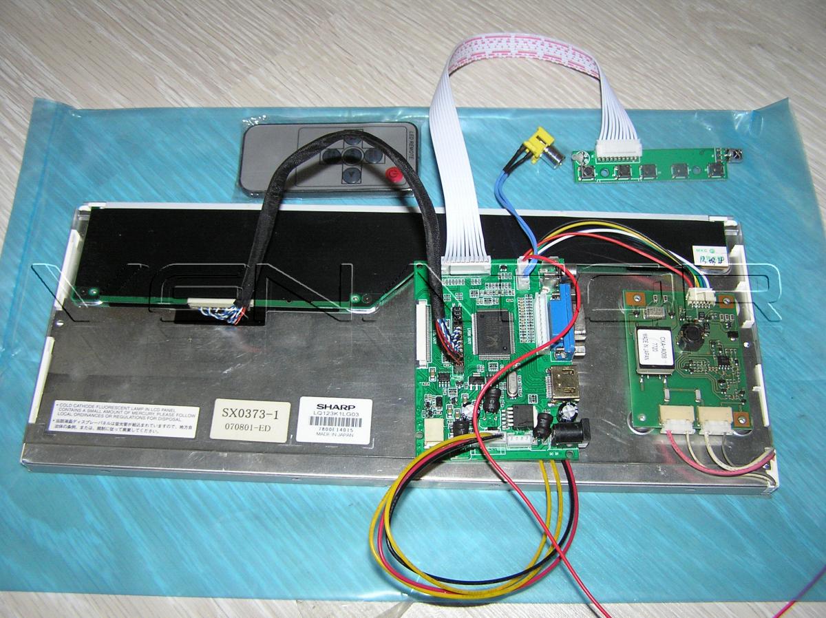

    На фото базовая комплектация, включающая в себя Корпус, Arduino Mega, Блок питания, LAN-WiFi модуль.
    На основной плате так же находится небольшая макетная площадка, на которой можно выполнить некоторые индивидуальные доработки блока в зависимости от желаний пользователя. Макетка соединена с 6-и пиновым разъемом Mini-Fit и с 15-и пиновым разъемом D-sub, через которые возможно подключение дополнительных датчиков и устройств. На данный момент на D-sub уже выведено подключение акселерометра для отображения крена-тангажа автомобиля (скин Offroad Style).
    На плате есть место установки датчика освещенности для управления чем либо по изменению яркости окружающего освещения, а так же возможна распайка усилителя термопары для реализации измерения температуры выхлопа (EGT), что актуально для тюнинговых авто. Ну и естественно есть возможность подключить датчики, не предусмотренные изначально изготовителем, такие как давление буста, топлива, температур и прочего.
    Размер - 153х127х35 мм (ДхШхВ) без учета выступающих разъемов и антенны
    Вес - 490 гр
    Напряжение питания - 6-23в
    Потребляемая мощность в рабочем режиме - 130мА
    Имеется выход 5V 3A для питания Андроид устройства и доп. датчиков

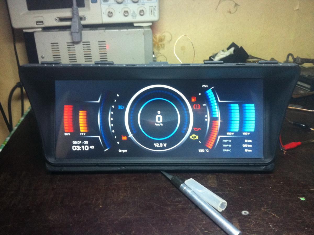

    Монитор
    Помимо основного предназначения, монитор имеет возможность автоматического переключения на камеру заднего хода.
    Размеры и характеристики матрицы в прилагаемом файле

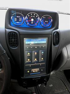

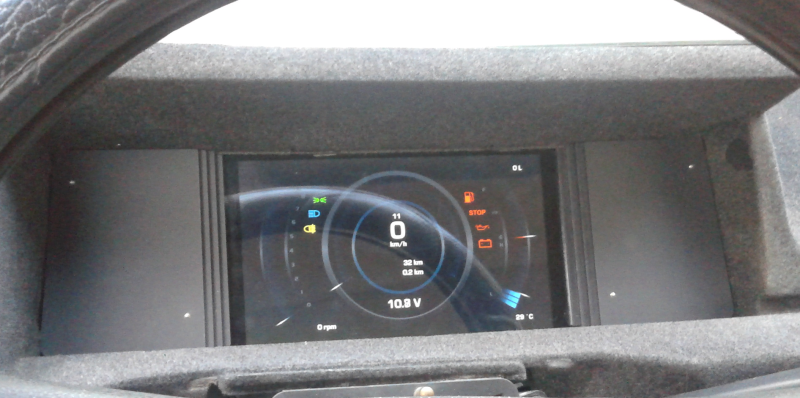

    Ниже фото и видео примеров реализации данной панели на конкретных авто и фото отдельных комплектующих
    В качестве подопытных использованы:

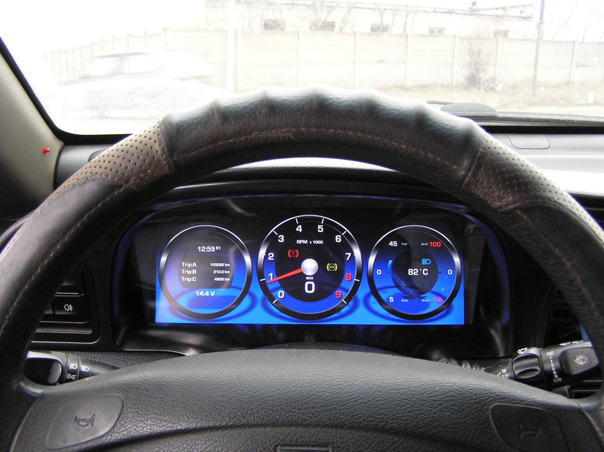

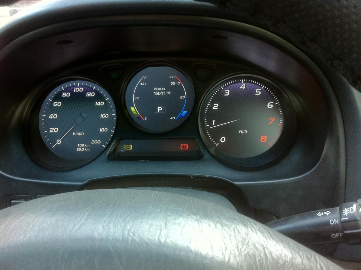

    Toyota Yaris Verso 2000г.в (Reanon)

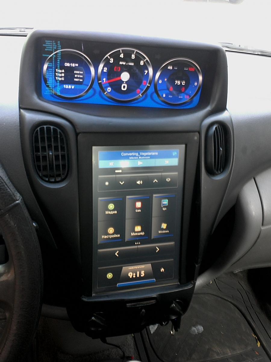

    Chevrolet Tacuma 2004г.в. (Bfom)
    Газель

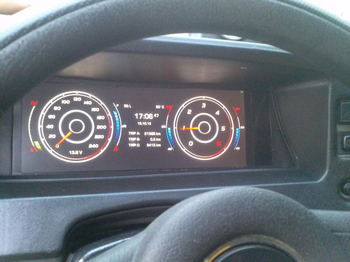

    Таврия (Frud)
    Вариант приборной панели для электромобиля
    basurman971 в процессе

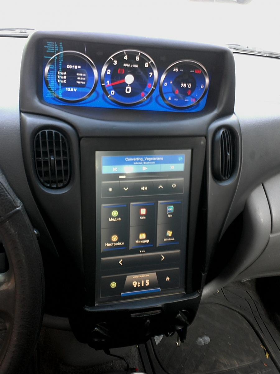

    Toyota Caldina st210 Mitroxa
    Mitsubishi Mirage, опять Mitroxa
    Isuzu Vehicross от dashkitusa

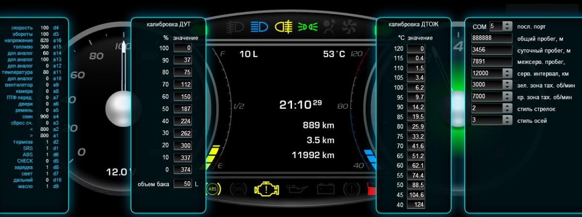

    По умолчанию TurboWatcher
    Venator_Turbo_Kit
    Параллельно с работой над приборной панелью, выпущена и протестирована версия
    TurboWatcher
    Система ориентирована на пользователей, занимающихся турбо тюнингом своих авто и не желающих менять приборную панель своего авто, но и в то же время не желающих встраивать кучу будильников (доп приборов) в интерьер салона. Данные будут выводиться на экран встроенного CarPC или планшет на Android
    Выводиться будут след. данные:
    буст, афр, егт
    Шкала тахометра
    давл топлива, давл масла, темпер масла
    В цифровом виде будет отображаться температура масла в АКПП
    При детонации двигателя, периметр экрана будет подсвечиваться красным, сохраняются пиковые значения буста и температуры выхлопа
    Для тестирования используется эмулятор, описание в архиве. В связи с небольшим количеством используемых входов, шилд для подключения разрабатывается под Arduino NANO
    Схема аналогична приведенной во втором посте
    Все 6 приборов настраиваются по тапу на цифровое значение
    Сброс пиковых значений буста и егт по тапу на них
    Ограничение демоверсии - работа 2 минуты без таблички DEMO
    Ссылка на загрузку демоверсии для Windows - TurboWatcher.zip
    Android версия TurboWatcher - TurboWatcher_Android.zip
    При установке необходимо подключение к интернет для возможности загрузки Adobe AIR (при необходимости)
    Для тестирования без ардуино можно использовать эмулятор из архива Windows версии.
    Разница настроек в том, что в настройках эмулятора, на первой странице указывается не localhost а внешний IP компьютера на котором запущен эмуль. Тот же IP вводится на планшете (по тапу в верхнем левом углу). Планшет и компьютер должны быть в одной WiFi сети.

    Вложение невозможно открыть.
    1. Если Вы внимательно прочтете описание в шапке темы, то индикатора селектора АКПП не найдете.
    2. ABS можно подключить к любому свободному бинарному входу
    + (digitalRead(любой свободный бинарный вход)) + "," //ABS *
    3. Полярность можно инвертировать поставив перед digitalRead логическое отрицание "!"
    + (!digitalRead(любой свободный бинарный вход)) + "," *
    Последний раз редактировалось Venator; 13.05.2013 в 17:51.
    06.08.2012
    218
    352
    Рисунок вставить не получается, перечислю так: А0-напряжение, А1-топливо, А2-температура охл, А3-ремень, А4-двери, А5-скин, А6-сброс одометра, Д4-левый поворот, Д5-правый поворот, Д6-ручник, Д7-SRS, Д8-check, Д9-заряд аккум, Д10-габарит, Д11-дальний свет, Д12-давление масла, Д13-ACC On. Свободным остается А7, на него можно ABS повесить? А3 можно еще освободить т.к. индикация ремня только раздражает. Индикацию акпп было бы не плохо интегрировать. Да, еще не сочтите за безграмотность, но что означает "бинарный". Спасибо
    27.01.2013
    90
    308
    Используйте для ABS любой свободный аналоговый вход в цифровом режиме
    http://arduino.ru/Tutorial/AnalogInputPins
    Бинарный вход - вход имеющий два состояния HIGH/LOW (1/0, true/false), другое название цифрового входа.
