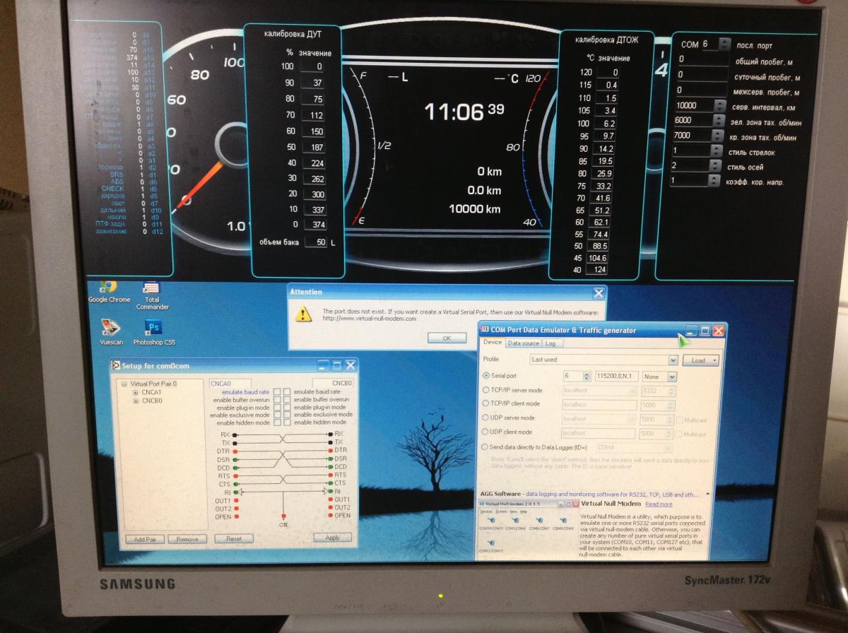

    Что неправильно делаю или недоделал? Подскажите плиз.Нажмите на изображение для увеличения.

    надо создать пару ком портов, например ком 5 и ком 6. с эмуля отдавать в пятый , а венатор должен читать с шестого

    Простите но тут я тупой. Я прочитал, что надо создать пару но вот как ее создать я не знаю. С программой которая слева внизу я никогда не работал. Ткните дураку пальчиком

    Ты удали ее и по новой установи и у тебя появится вот такой расклад. посмотри какие номера портов у тебя установились и в один из них шли данные с эмуля, а с другого считывай

    Ну суть уловил спасибо, сейчас попробую.
    Ни фига не получается. Пара создается но 1-1,2-2 и т. Д.
    Как натравить эмулятор на сом порт и соединить с венатором не пойму
