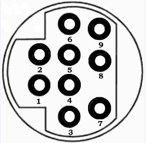

    Здравствуйте.
    Не стал заводить новую тему. Откопал старую.
    Подскажите, пожалуйста, распиновку гнезда разъема mini-DIN9 выхода RGB преобразователя Grandtec Grand Ultimate XP Pro.
    Спасибо.
Название:	RGB out 9-DIN.JPG

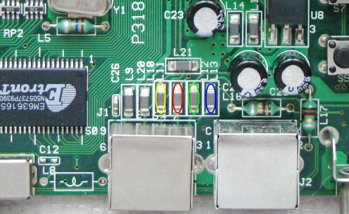

    По умолчанию Re: Адаптер VGA -> RGBs
    Я могу по фотографии платы указать на компоненты дорожки от которых идут к разьему

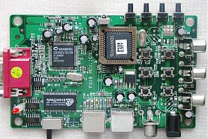

    Фотографии платы преобразователя видеосигнала
    Вложение 16405Вложение 16406
    Фрагменты платы крупным планом по ссылкам:
    http://s018.radikal.ru/i518/1307/ec/fc7753fde6ec.jpg
    http://s018.radikal.ru/i514/1307/96/fc1097f1e9cd.jpg
    http://s020.radikal.ru/i717/1307/04/85dcbfc7cec9.jpg
    http://i060.radikal.ru/1307/8d/600aaba41aa7.jpg
    http://s019.radikal.ru/i613/1307/da/83b1e1ade173.jpg
    http://s020.radikal.ru/i716/1307/c6/101e3c32dd04.jpg
    http://s018.radikal.ru/i521/1307/93/1e5aef3b0fdb.jpg
    http://s018.radikal.ru/i507/1307/8a/a4a213b45f3d.jpg
    http://s017.radikal.ru/i429/1307/8a/853ecc8a9095.jpg
    http://i023.radikal.ru/1307/8a/5dbb9eb27e1c.jpg
    http://i022.radikal.ru/1307/24/c1df3dcc9545.jpg
    http://s019.radikal.ru/i628/1307/c0/dd7a35efa02c.jpg
  7. #97

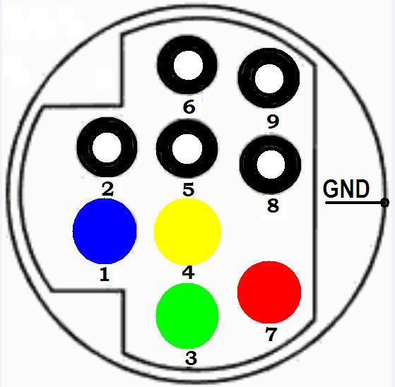

    Желтым обозначил синхру, без переделок там обычный видеосигнал
    RGB отметил соответствующими цветами
    RGB отметил соответствующими цветами, мог перепутать порядок
    Спасибо. В выходные проверю.
    GND берем с корпуса розетки разъема?

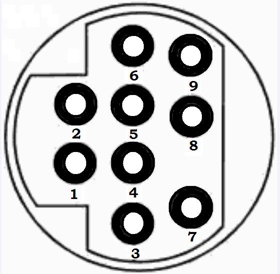

    Распиновка гнезда разъема mini-DIN9 выхода RGB преобразователя Grandtec
Название:	RGB out 9-DIN f1.JPG
Название:	RGB out 9-DIN f2.jpg
