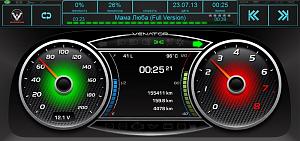

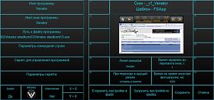

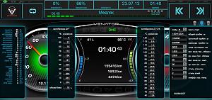

    Получил от Frud для тестирования полнодействующую версию. Процесс вживления и подгонки дисплея взамен стрелочных приборов идет медленно и результат будет не скоро. С дополнительными датчиками пока до конца не определился. Поэтому временно недостающую информацию буду брать из Икара. Встраивание Венатора произошло безболезненно, хотя было подозрение что фронтенд выплюнет флеш, защищенную для редактирования и имеющую разрешение 1280х480. iCar DS на удивление сам автоматически произвел масштабирование и вот, что получилось:

    Все работает замечательно. Управление осуществляется с помощью манипулятора (спейс навигатора).

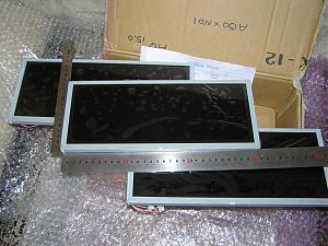

    дисплей скорее вот этот бы пошел.
    и да двигатель у меня дизельный common-rail уже с мозгами. есть какие-то особенности в отстройке? инструкция прилагается?))))
