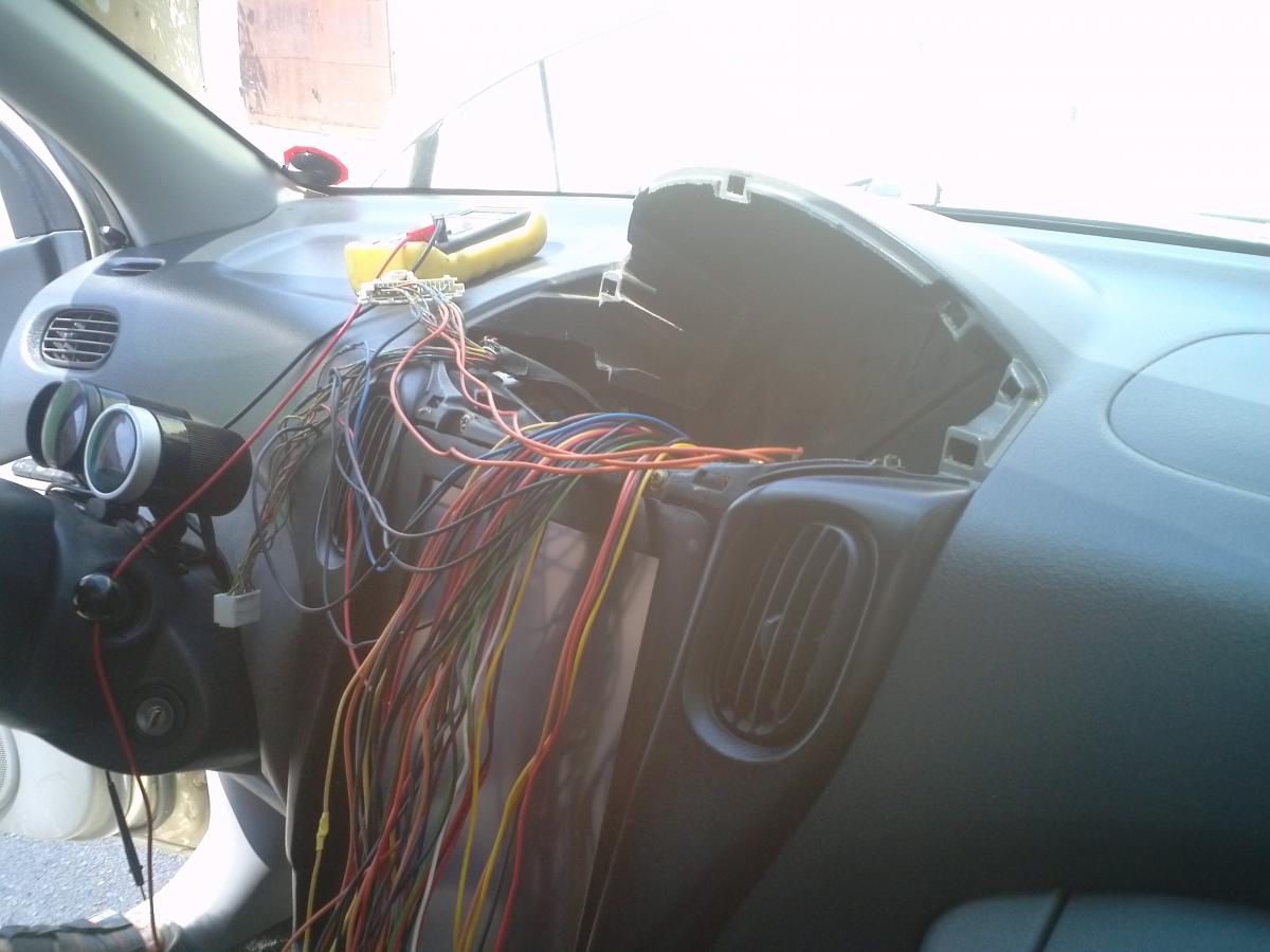

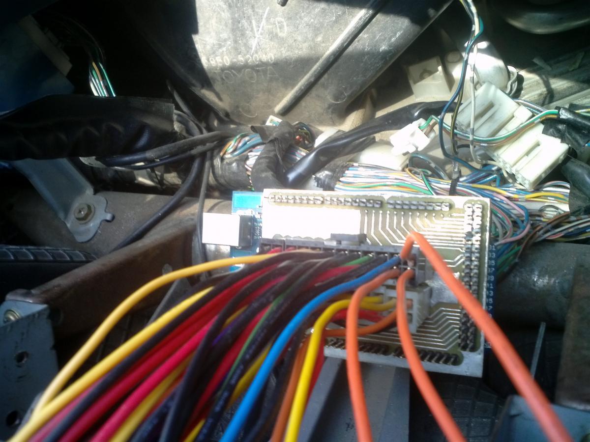

  9. #239
    671
    Процесс подключения шилда
ID:	16468   Нажмите на изображение для увеличения.
