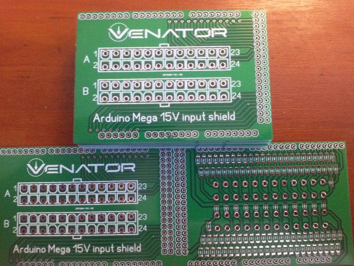

    Чуть не забыл выложить фотки шилдов))))
    Тут еще не распаяны.
    Пришло 15, 6 уходят по предзаказам.

    Шикарный вид.
    Металлизация отверстий, маска, маркировка.
    Все на уровне. Ближе к выходным оплачу.

    672
    В связи с дефицитом 24 пиновых разъёмов и медленной работой почты шилды пока будут продаваться в таком виде как на фото. Достать разъемы, как и хвосты от горелых БП можно у компьютерных ремонтников, выменяв на пиво (квас, лимонад, сок в зависимости от их предпочтений) или просто распаять провода в плату. Фотку полностью собранного шилда кинул во второй пост темы. Новый скетч сейчас обкатывается и чуть позже будет выложен в шапке.

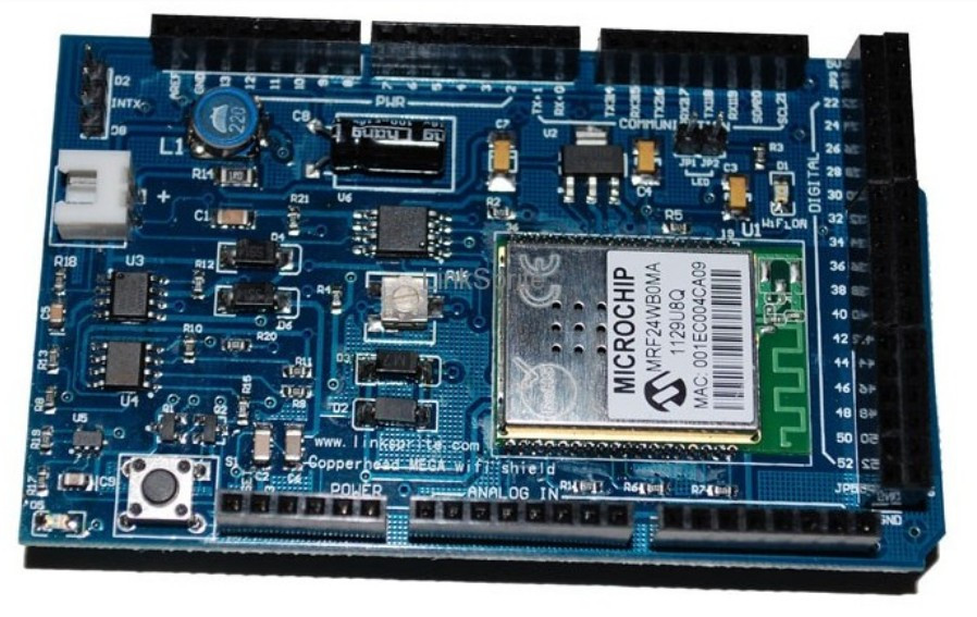

    Появились не дорогие WiFi-Uart модули,
    Можно при помощи его связать венатор на Android-е с Arduino
    Последний раз редактировалось Chip; 08.03.2017 в 03:39.
  8. #258
    672
    Именно для этих целей ожидается доставка готового Wi-Fi шилда. При небольшой разнице в цене- это уже готовое устройство не требуюшее доработки, просто устанавливаемое между мегой и нашим шилдом.
    Про какую доработку идет речь?
    Ты считаешь что соединение шилдов с гребенкой, в автомобиле будет допустимым? Разъем гребенка от вибрации будет давать большой дребезг. От вибрации даже не правильный припой трескается по кругу и дает дребезг.
    К тому же микрочиповский Wi-Fi, требует написания кода, в предложеном мной WiFi ничего не нужно работаем как с обычным UART. Тоесть получается вместо проводов, беспроводный UART
