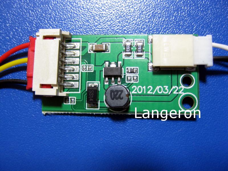

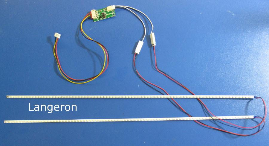

    Поделись, плз. Какие ленты и драйверы? Чем диммишь яркость?

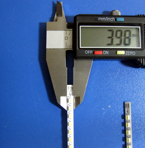

    Ленты и контроллер покупал в Украине, 25$ (у китайцев есть чуть дешевле, но долго) Родного размера 295 мм нет, это единственная лента из найденных укорачивается по 3 диода(15мм), остальные попадавшиеся по 9. Маркировок нет ни на ленте, ни на контроллере. Управляется изменением напряжения на контакте ADJ. При установке одной полоски, яркость чуть ниже родных ламп,пришлось немного попилить, но впихнул обе. Посадочный размер у нас 7мм а ширина одной полоски 4 мм. Полученным результатом очень доволен. Для пробы плавного выключения Reanon набросал скетч для ардуины, ею и управляли
    Напряжение питания (вход) 10 - 20 Вольт.
    Возможно откусывать нужную длину по 3 светодиода
    Напряжение питания линиейки 9,6 в (3,2 вольта на светодиод)
    Максимальная яркость 3,3 вольта, минимальная 0,8 вольт
    Включение подсветки (3,3-5 В) выключение (0-0,7 Вольт)

    Красотищщще!
    Скажи, а как дела с равномерностью заливки светого потока, не отличается от родных CCFL?
    Контрастность не поменялась?
    Я так понимаю, в линейке наверное СМД 1206 впаяны?
    Интересно, сколько люмен в одной линейке

    Все равномерно, но по моему это не 1206, это 3020
    Ты пишешь, что одна полоска была чуть тусклее родной лампы (330 cd/m2), то бишь, поставив две полоски, мы имеем яркость приблизительно 600 cd/m2...!
    И если при этом яркость не перебивает насыщенность цвета и контраст, то это просто супер!
    Получается, благодаря твоим мозгам и рукам, можно реально съесть рыбку и получить хорошую матрицу с хорошими характеристиками, не переплачивая денег!!!
    Так как ближайший аналог - это TX31D38VM2BAA и стоит она ого-го, и хрен, где ее купишь
    Исходя из всего вышесказанного, снимаю шляпу и куча благодарностей, думаю, от всех знающих юзеров в том числе
