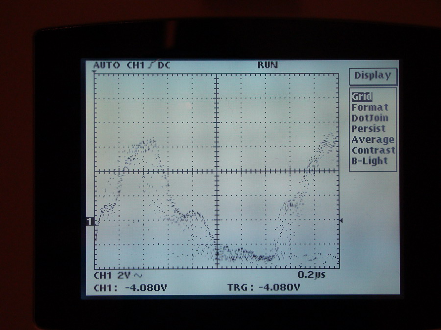

    Вот фотки с осцилографа: сначала две осцилограммы на 11 и 14 ногах SG3525 без нагрузки, потом тоже самое - под нагрузкой (резистор 4,5 Ома)

    Транс придется перематывать.
