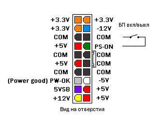

    приобрел у вас на днях БП M2-ITX rev 2f. пытаюсь с помощью этого БП запустить плату intel 2800 intel dn2800mt. но появилась проблема. на материнской плате нет 20pin atx разъема, питание 12В я на нее подал напрямую - с входа напряжения на БП. При этом материнка включается (импульс включает ее). но при этом на самом разъеме 20ти-пиновом не появляется нужное напряжение. и когда размыкаю разъем ACC, импульс на выключение материнской платы не отправляется (получается, что m2-itx не видит, что материнка включена). что делать?
    замыкание контакта ps-on на землю не помогло.
  3. #783
    По умолчанию Re: M2-ITX
    Если у Вас материнка имеет только +12в, то тогда зачем Вы купили M2-ITX ?
    Без сигнала на пине PG, БП не запустится
  4. #784
    18.09.2013
    и что делать сейчас? можно этот сигнал как-то подать?
  5. #785
    Вот так

    Я таки не понял как при этом будет работать БП, т.е. если у меня режим например 5/30/60 (нет перемычек кроме B3), я вижу несколько варинтов:
    1. Я замкнул на коротко пины что на картинке, то при подаче АЦЦ что то будет происходить? а когда АЦЦ пропадет что будет? или как только появилось дежурное питание БП сразу запуститься.
    2. При подаче АЦЦ от сигнала стартовать комп (J4) я делаю Реле которое замыкает эти два проводка и стартует бп, но если сигнал потом пропадет и пины разомкнутся БП выключится?
    Вообще у меня задача питать периферию и планшет, думаю как бы лучше сделать. Я понимаю что использовать БП это как пушка по воробьям, но просто валяется без дела.
