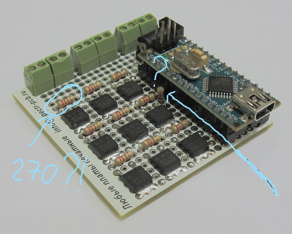

    Уважаемый ТС, загорелся этим проектом. вместе с друганом съездили купили необходимые радиодетали.
    Но вместо вашей ардуино у нас имеется Arduino Uno, а вместо IRLR2905 IR нам предложили единственный аналог в другом корпусе IRFZ44NPBF вот ссылка http://www.compel.ru/infosheet/IR/IRFZ44NPBF/
    Скажите, заработает ли схема в таком случае? и на какие пины ардуино в данном случае лучше соединять?
    Очень жду ответа- сижу с паяльником- пытаюсь сообразить.
    Спасибо за такую замечательную статью!

    Собрал на скорую руку на мекетке..
    Будут вопросы спрашивайте.
    Вопросы: что за резистор торчит вертикально? и почему в инструкции сказано что резисторы 9 штук на 270 Ом, а на макетке другие? я купил на 270 Ом- цветовая маркировка другая...
  5. #885
    03.11.2011
    27
    190
    По умолчанию Re: Фоновая подсветка телевизора Ambilight
    IRLR - открывается от напряжения3-5в, как на ардуино
    IRFZ44 - нужна напруга на затвор уже 10в
    Берите IRFZ44 но докупите IR2110, она управляет затворами, скачайте даташиты, почитайте, что непонятно спросите.
    Короче, чтобы открыть полевик надо на затвор относительно истока подать +10в миниму. Иначе он(полевик) не откроется полностью, будет грется и быстро сдохнет.
    Цитата Сообщение от dinovasya Посмотреть сообщение
    Я использовал 220 ом, так как они были у меня под рукой
    Про вертикальный резистор не подскажу, я не помню
