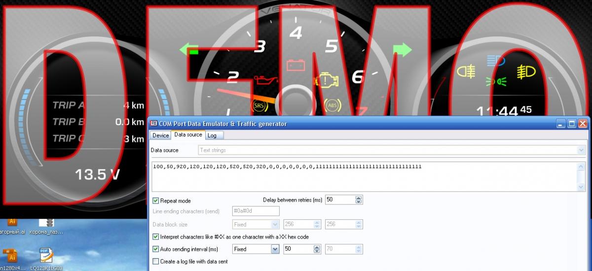

    Причем здесь скетч. Эмулятор без ардуино должен посылать 48 значений (и посылает) на ком-порт а реакции от венатора 9.1.4 никакой. В версиях 7.6 и 8.1 все работало четко.

    Возьми из скетча строку string two и кинь в эмулятор
    Используется новый формат строки
    Старую версию полностью удалял , перед установкой новой?

    Старые не удалял. Какой именно формат выбрать и что оставить из этой строки:
    stringTwo = String(stringTwo + "0,0," + resultInput[2] + ",500,500,0,0,0,0,0,0,0,0,0,0,0,000000000000000000 000000000" + resultInput[43] + resultInput[44] +"0000" + "\n");

    100,50,920,120,120,120,520,520,320,0,0,0,0,0,0,0,1 1111111111111111111111111111111
    Ввел эту строку в эмулятор. Данные значения шлются в порт, но венатор на них не реагирует. Мозги пухнут.
    вот настройки с которыми все работает

    Спасибо. Прописал
    50,50,920,120,120,120,520,520,320,0,0,0,0,0,0,0,11 111111111111111111100001011111 (в сообщении пишу без пробела , а в посте почему-то виден один пробел)
    и заработал. Благодарю.
