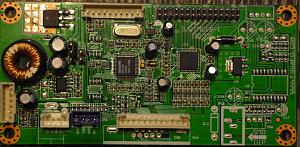

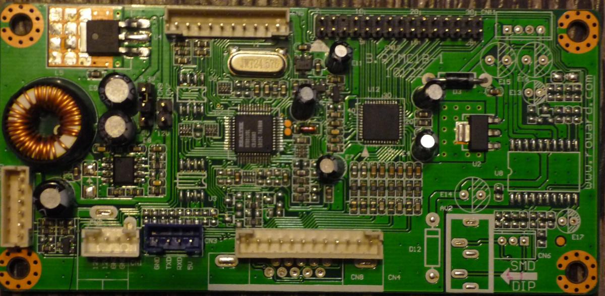

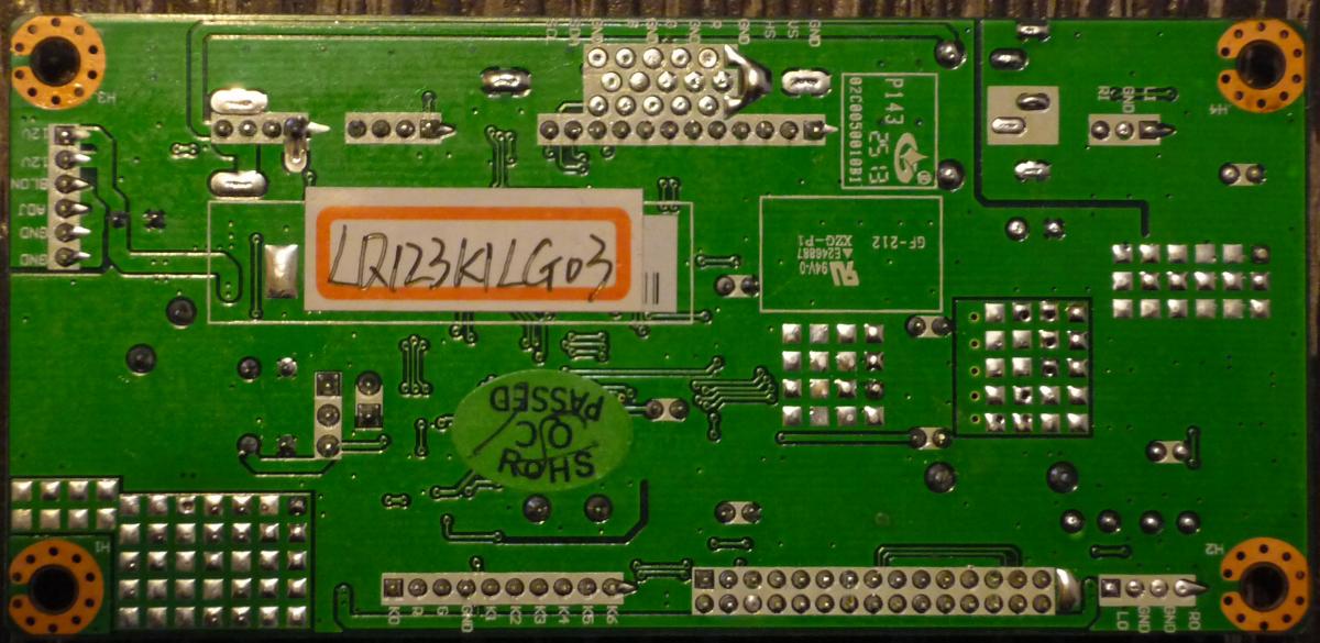

    Китайский контроллер

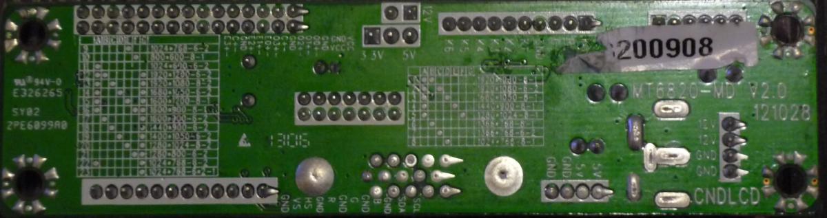

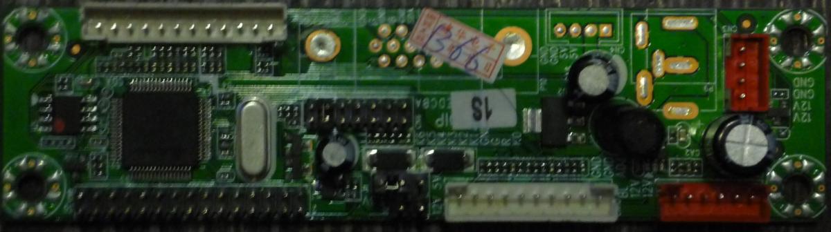

    Американский контроллер

    Матрица подключена к нетбуку DNS, который и буду инсталлировать в авто, видео в нем встроенное в проц(intel atom). Я тоже подумал что проще программу расширить.
