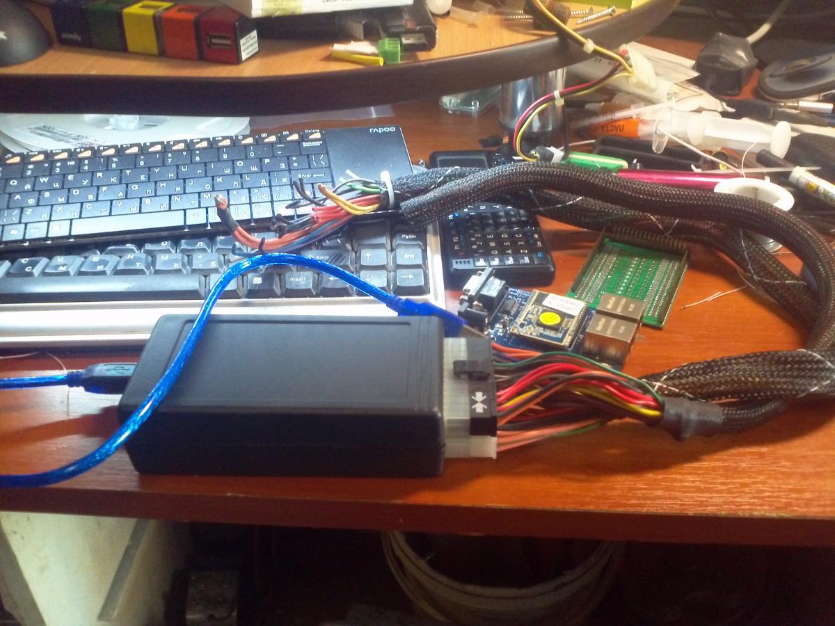

    Сегодня начали интеграцию приборки в ТурбоГазель
    Ставший для нас стандартным системник на E350N
    Станет под сиденьем водителя. Места, конечно, в этом сарае немеряно))))
    Панель будет врезана в стандартный корпус
    Ну и самое для нас главное, что венатор получил свой корпус, который получился очень даже удобным и аккуратным. Осталось провода внутри него увязать.

    Хорошую коробченку подобрали под шилд с мегой (компактненько)
  6. #456
    670
    На всякий случай, вдруг кому пригодится, коробочка гуглится по запросу "Z34B"
  7. #457
    07.03.2012
    73
    254
    305
    Солидно и проффесионально. Даже чертежи на эту коробченку есть http://sklep.kradex.com.pl/ru/attach..._attachment=69
