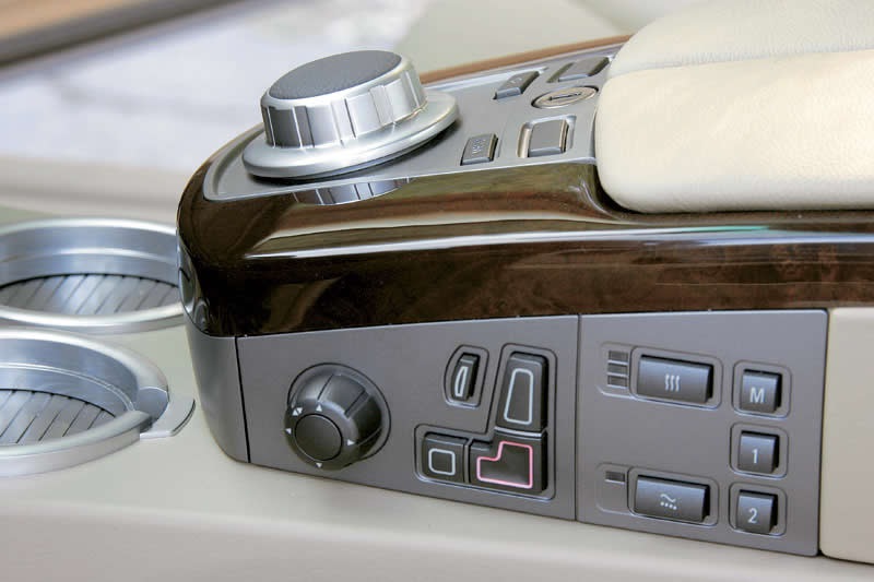

    Всем привет. Есть такой подлокотник с энкодером и кнопками регулировок сидений, а точнее есть весь салон от BMW E65
    Устанавливаю всё это в другую машину и хочу подключить все кнопки через Ардуину.
    Пока интересует управление подогревом сидений. На подлокотнике одна кнопка, которая (как я понял) управляет 4-мя состояниями: выключено, 1-3 уровни. И все состояния отображаются тремя светодиодами. Так вот, в чём вопрос... Через что лучше подавать и регулировать мощность подогрева? Если бы был один уровень, тогда можно и через релюшку.
    Есть ещё и блоки управления от этих сидений, но там всё так серьёзно, что даже не хочется с ними связываться - ни одной релюшки там нет

    Регулируется при помощи ШИМ, а управляющий ключ MOSFET

    Короче, всё решилось блоком имитации CAN-шины. Теперь работают и подогревы и электрорегулировки сидений. А вот для заднего дивана буду, наверное, подогрев делать на Ардуине.

    Сделал подогрев заднего дивана на Ардуино, а потом оказалось, что в комплекте был родной блок управления, на который нужно просто подать питание и всё работает
