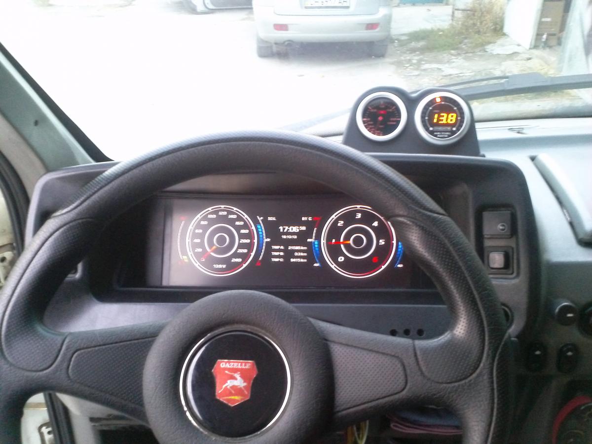

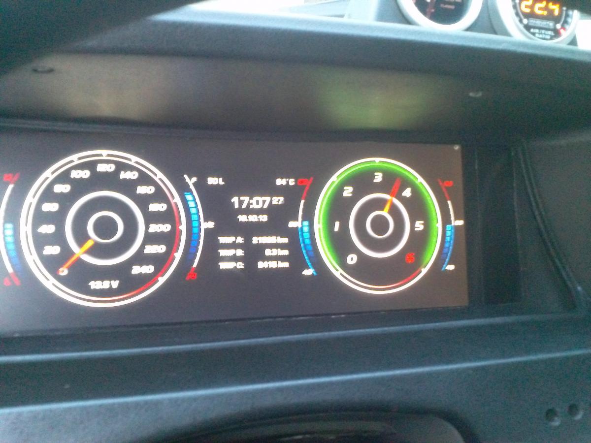

    Сегодня завершили проект ГазельЭксклюзив. Осталось дождаться камеру З/Х из Китая. Заказчик доволен.
    Зачётно получилось! Если не секрет :-))), какие физические размеры изображения и монитора? И исчо вопрос к создателям VENATORа: насколько я понял, в данной панели можно реализовать любые датчики и любые шкалы? А можно ли, как на БК реализовать функцию "Виртуальный бак"? Дело в том, что у меня УАЗ с установленным ГБО, т.е. получается газовый баллон в котором реально газ не учесть(только расчётно), и два бензиновых бака. Т.е. газ учитывается расчётно, а бензин суммируется с датчиков уровня двух баков и отображается на одной шкале.
    Во втором посте матрица рядом с линейкой, дальше в теме выкладывал даташит на матрицу, датчики реализуются любые, которые можно подключить к меге, остаток топлива в баке давно реализован, на скринах видно значение в литрах возле шкалы бака, теоретически можно и суммировать.

    Борис, вопрос возник. Насколько я помню, эта газель турбирована. ДАД (датчик абсолютного давления) наверняка стоит Мотороловский MPX2500. Подключали ли его к панели и тарировали ли его? И еще вижу справа наверху будильник ШДК (AFR). Есть ли инфа какой контроллер? Innovate LC-1? Он подключен к панели?
