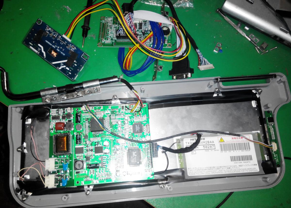

    Пока имеем.(Нажмите на изображение для увеличения.
ID:	16815)подключен через вход-AV.

    Хотелось бы узнать по подробнее про козырек, используемый как экран. Разбирал? Очень интересно, что там за матрица, может есть смысл подобрать под неё нормальный контроллер с HDMI/DVI, или хотя бы VGA

    Матрица HITACI ( Нажмите на изображение для увеличения.
ID:	16821 ) 2 AV входа без автопереключения, + пульт дистанционный. Может делить экран на два. Универсальный контроллер не работает, проверял. Для подключения использовал переходник VGA-AV/
    ,Буду очень рад переводу его на VGA/
    Последний раз редактировалось SHUVA; 03.11.2013 в 01:38.

    К сожалению, эта матрица на порядок хуже Sharp`а LQ123K1LG03 :-(
    1024х310, 12,2", 262 000 цветов...
    Вот, если бы TX31D38VM2BAA...
