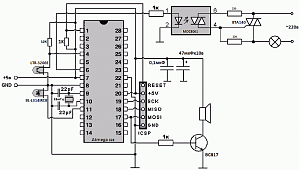

    МастерКит предлогает вот такую схему:

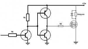

    А, к примеру, для использования IRLR3636 в схеме амбилайта (http://compcar.ru/forum/showthread.php?t=5869) вместо IRLR2905 такого драйвера хватит:

    Или лучше драйвер позаимствовать из http://compcar.ru/forum/showthread.php?t=10266 ?
  8. #88
    По умолчанию Re: Управление нагрузкой с помощью Arduino
    Должно хватить
