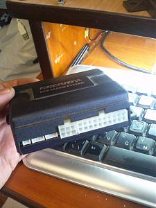

    Цитата Сообщение от agt_I Посмотреть сообщение
    Я дико извиняюсь.... можно "наивный" вопрос? ;-)
    В чем сакральный смысл применения разъемов питания для подключения датчиков?
    Там где-то что-то сильноточное есть?
    Удобство и доступность, для себя можете просто распаять тонкие провода или предложите альтернативу
    Изначально, при подборе разъема обратил внимание на блок сигнализации

    "Сходу" сложно сказать... Это надо поглазеть вокруг. :-)
    У связистов наблюдаю centronics в разных видах.
    В т.ч. на краях плат, на кабелях. С "ушами" для защелкивания разъемов.
    Вот только надежность этих разъемов в авто ....
    imho - по-моему оно более для "стационарного соединения" ...
