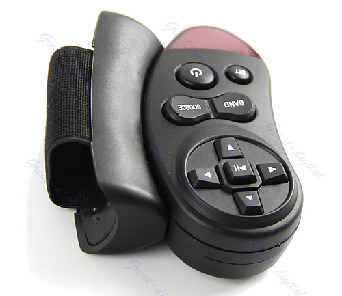

    Ещё есть такой пульт:
    Так он вообще выдает по несколько кодов на одну кнопку, причём постоянно разные коды.
    Например такое:
    0x6C41C0F4
    0xFA53849E
    0xF076C13B
    0xD8E6E448
    0xABB75E95
    0x4AC5647A
    0xC2509427
    0x5EC21197
    0xFFE01F
    0xFFE01F
    0xFFE01F
    Это всё одна кнопка
    Задержку между нажатиями поставил 250. Кондерсатор тоже возле приёмника.

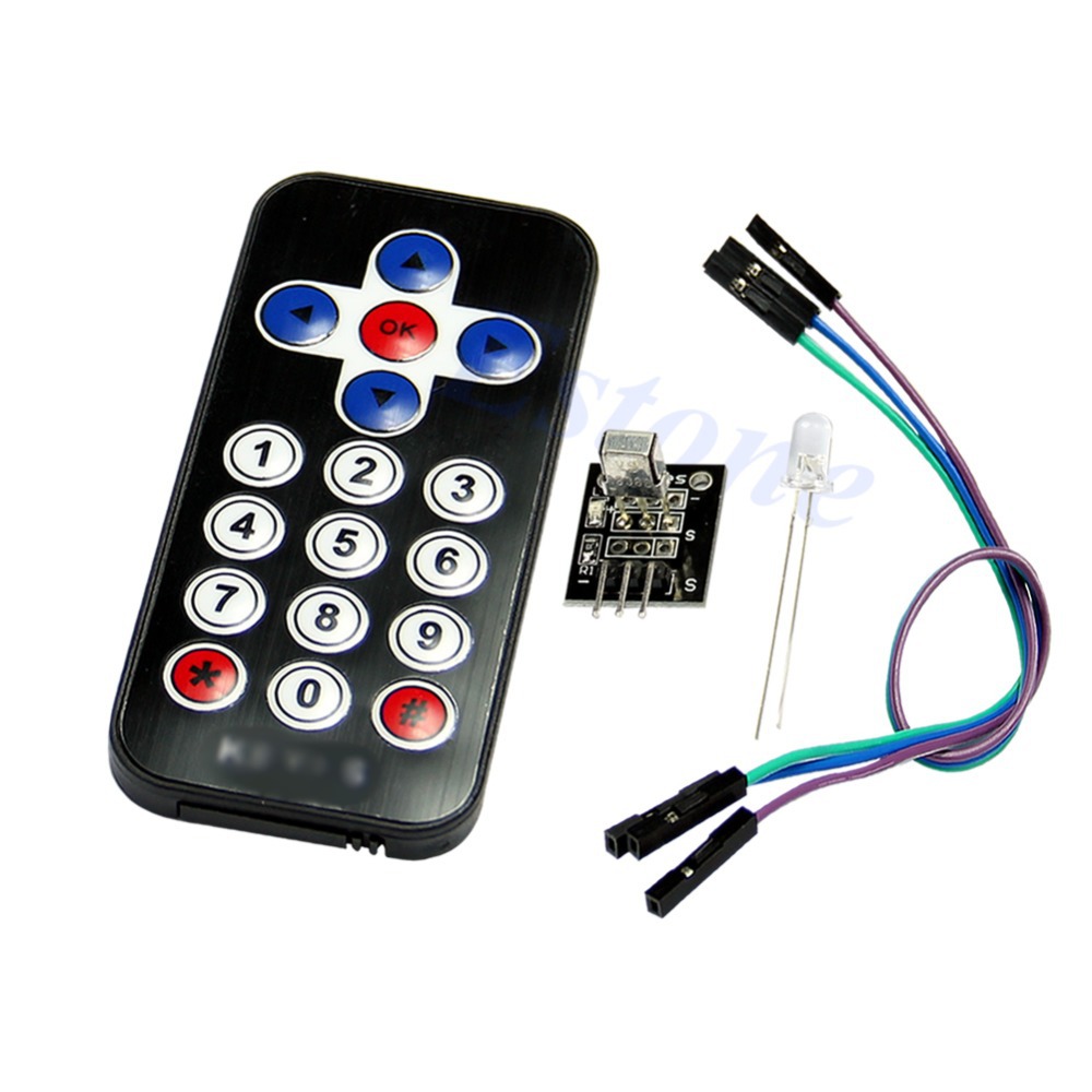

    Местный Аватар для Murkur
    31.01.2012
    157
    252
    По умолчанию Re: Управление компьютером, любым ИК пультом.
    Может и правда приёмник неправильный... Там даже выводи по-другому идут: сигнал, минус, плюс. Но в машине работал, хоть и с перебоями.
    Заказал ещё такой пульт в комплекте с приёмником, может хоть он будет нормально работать.
Название:	New-Infrared-IR-Wireless-Remote-Control-Module-Kits-for-Arduino-Free-Shipping.jpg
  10. #320
    3,1 В - вроде как даже больше Ещё одну пробовал, но там уже 2,8 В
    А ИК приемник какой? Я использую TSOP1738 он питается от 5в
