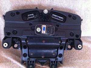

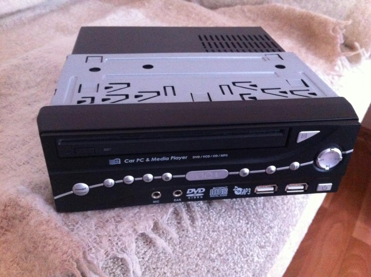

ID:	17207я в прошлом году поставил себе CarPC и телевизор! по дороге смотрел кино и навигатором пользовался.

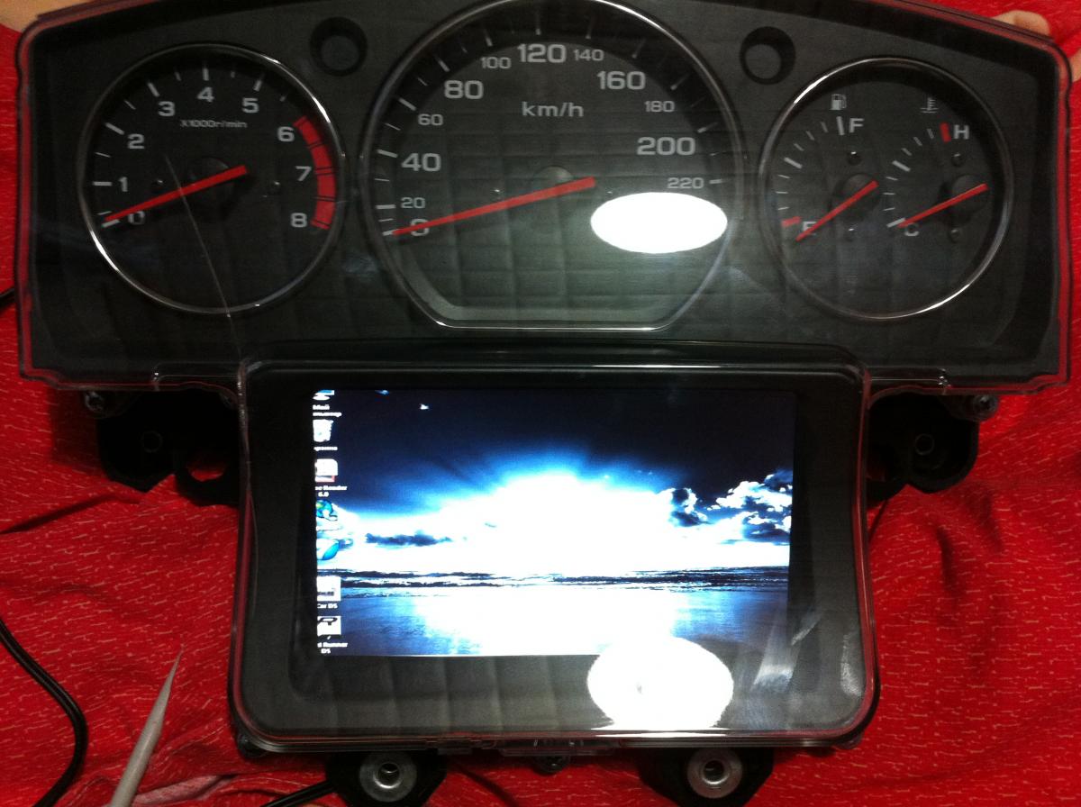

    Поясню! Андроид прятать нужно в приборку, которая более подвержена вибрации от плохих дорог,так как на переднее колесо большая нагрузка. А мой комп стоит в заднем кофре где менее ощутима вибрация.

    ещё вопросик есть ! Подсветку экрана можно будет регулировать на приборке?
    можно, если матрица со светодиодной подсветкой если нет, то переделывать под светодиодную.

    если матрицу я у вас буду приобретать то она с подсветкой?
    стандартная - ламповая, если переделывать то обговорим завтра

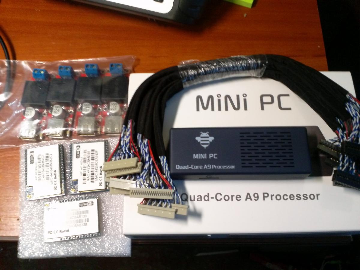

    Потихоньку приходят посылки с комплектующими

    комплект для alexander_mac уже почти весь собрался, ждем матриц и контроллеров. свисток пришел пятой версии, как и у Wladkom53, но WiFi работает отлично, прошивку еще не менял

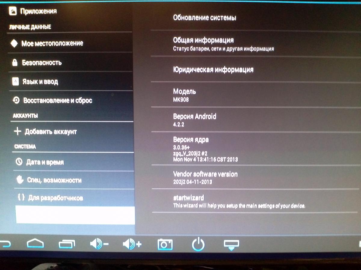

    Установил прошивку finless17a http://4pda.ru/forum/index.php?showtopic=482975
    Качество Wifi улучшилось.
    А какой прогой встраивается венатор в автозагрузку? Чтобы при подаче напряжения на МК908 он загружался автоматом поверх лаунчера. С помощью Autostarts_1.8 не удается.

    Поищи в google play autorun
