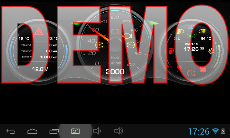

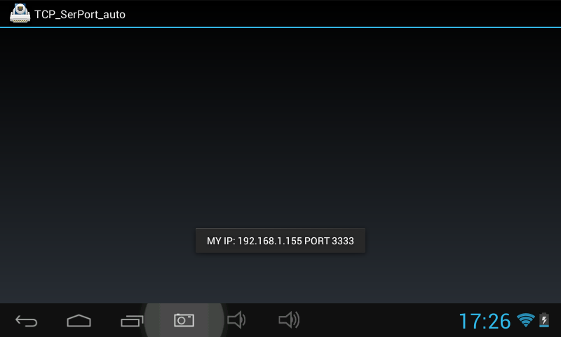

    Во первых убедитесь в том, что установлены нужные версии. Для теста - Venator II_local.apk и TCP_SerPort_Test.apk Устанавливаете оба, запускаете SerPort, должно появиться окошко с подключенным IP и портом
    запускаете Venator и получаете
    Ошибиться сложно, настроек никаких
    При подключении по сети с адреса 192.168.1.100 должен прийти сигнал зажигания, тогда появятся приборы и будут активны настройки

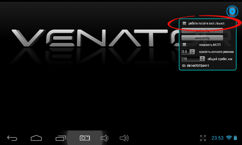

    В первом посте обновлен архив с андроид версией программы. Теперь для работы по WiFi и по USB используется одна версия программы.
    Переключение через кнопку настроек в правом верхнем углу.
    Так же обновлена программа TCP_SerPort_avto. Теперь в архиве лежит полнофункциональная версия без ограничения по времени работы. На данный момент программа находится в стадии доработки и автоматизации запуска.
