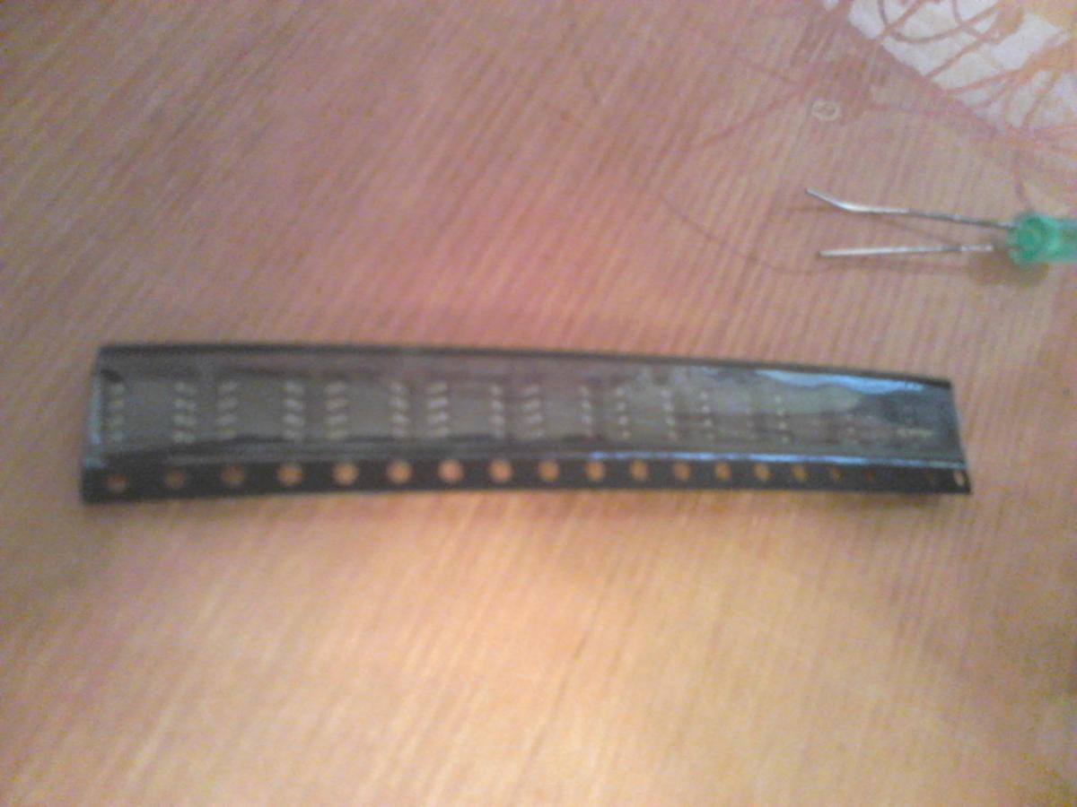

    Сегодня наконец то руки дошли до цифрового индикатора. Припаял резисторы по 220 Ом на все ноги, кроме первой. Начал с простого мигания светодиодом - все норм. У меня будет 4 цифры, хочу прописать для каждой свои сегменты в начале кода и приравнять их к одной команде для каждой цифры, и когда мне нужно будет зажечь например двойку, я вызывал одну строчку и у меня загоралась двойка подскажете как это можно сделать?
    Аааааа и еще пришли датчики тока, все удовольствие обошлось мне в 600р за 10 шт, заказывал на али экспресс.
