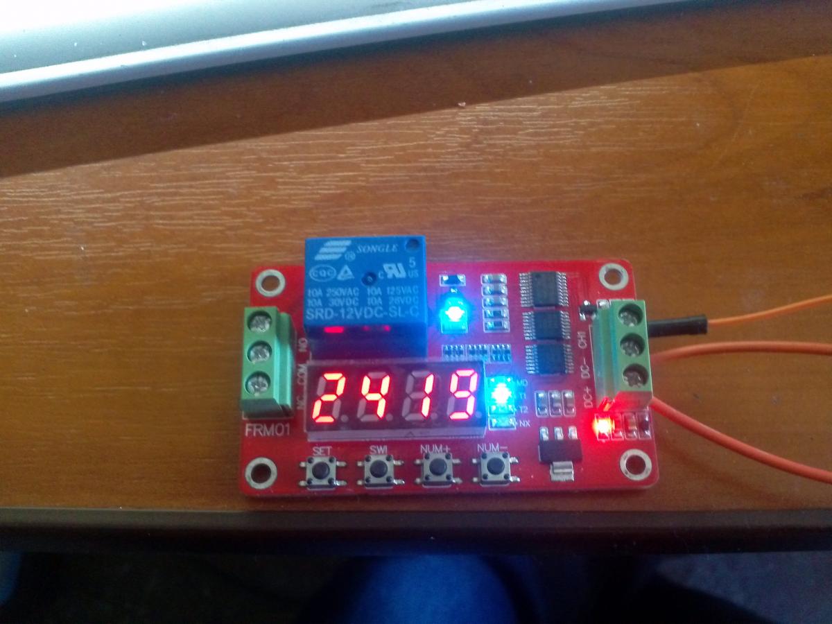

Для управления питанием блока сбора данных и андроида приехали таймеры FRM01. Настройка времени возможна от 0,1 сек до 270 часов
Для себя выбрал такой алгоритм: Работа по режиму 10. Если в течении 15 часов (54000 сек) небыло включения зажигания-снять питание с устройства.
Мануал во вложении.
Timer Relay Module (FRM01) User Manual.pdf
