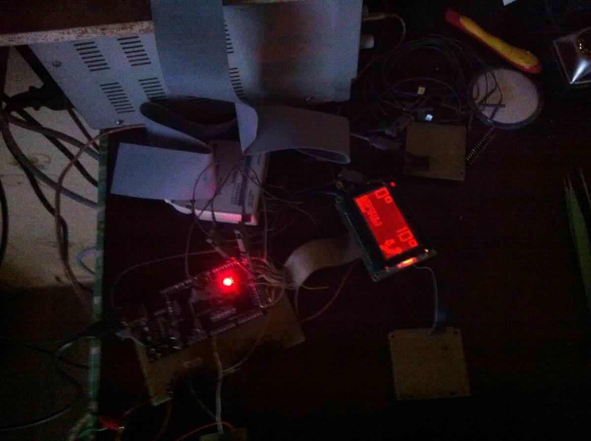

    Пробуй убрать все что связано с ks0108. И в скетче ks0108 поменяй на glcd.
    sketch_jan24a_pde.zip
    Копия climateglcd2.zip
