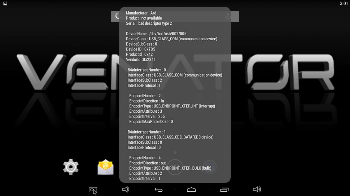

    Цитата Сообщение от ram335 Посмотреть сообщение
    Доброе время суток . Я все так и делаю как указанно в текстовике . После установки программ перезагружаю бокс подключаю мегу , включаю tcp ser-port снизу появляется надпись но юсб девайс . И при за запуске venatora подобного текста как на скриншоте нет . Бокс newsmy андройд 4.2. http://media4car.ru/goods/Android-CarPad-I
    Мега должна быть подключена к ТВ-боксу до подачи на него питания.
    05.05.2014
    11
    149
    Андроид увидел мегу после манипуляции с риестром андроида из этой статьи http://cxem.net/arduino/arduino50.php
