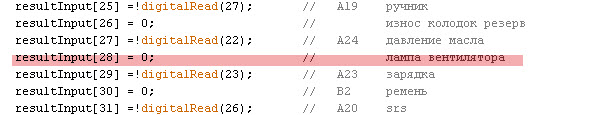

    Вот здесь, вместо нолика, надо прописать номер входа к которому подключен плюс вентилятора
    Вложение 17738
