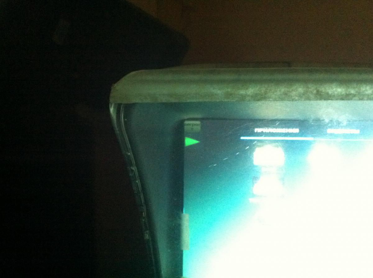

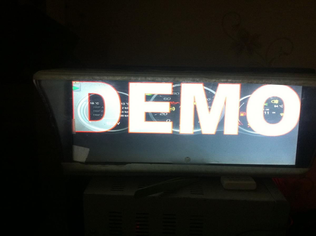

    Ну вот значит так, что то получилось, что то нет. Само все равно не запускается, хз почему. Андроид прошил какой то 1,7 файнлесс-интерфейс однозначно приятней, да и вроде грузится побыстрей. Внизу нажимаешь на Таскер появляется какой то значек наверху, нажимаешь плей и пошло-пошло грузиться. Ардуину проверить пока не могу, еще не заработал.

    Сделал все по твоим подсказкам. Перезагрузил. Загружается андроид, появляется окошко FRep-пустое, пропадает. Надпись что FRep запускается... ну как у тебя на видео. Потом появляется надпись FRep сервис не включен. И тишина. Внизу индикатор "руки", нажимаю-вылазит окошко, нажимаю FRep. Появляется иконка как на третьей фотке, нажимаю зеленую стрелку и все начинает работать как у тебя, только иконка в верхнем углу есть уже всегда. Если еще раз нажать пишет серпорт ошибка, потом само перезагружается и опять работает. Если нажать на иконку серпорт, пишет началась запись. Процедуру настройки несколько раз перепроверял. Ошибиться вроде и негде. Циферки токо смущают, у тебя 193,648, а у меня 360,640 так и устроиства разные. Ну пока туплю.
