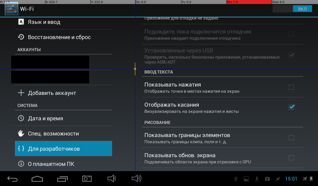

    Тоже зарегился на гуглплее и сделал (облагодетельствовал блин пиндосов) первые в своей жизни покупки андроидного софта. С лицензионным таскером действительно созданные в FRep последовательности стали грузиться автоматом, но стабильности никакой. То грузится по полной, то получается как у басурмана. Пробовал менять координаты касания. По умолчанию они создаются точно в центре экрана (640,360) при выставленном разрешении на свистке 1280х720. Кнопки ОК в serport_auto никак поймать не могу. То попадаю на галку USB то как-бы вылазит сообщение что serport загрузился , но таблица подключения не вылазит и естественно венатор на зависе,то вылазит ошибка калибровки экрана. Как я понимаю поймать координаты не могу наверно потому, что свисток думает что разрешение экрана 1280х720, а на самом деле на дисплее с прошивкой от ancc фактическое разрешение экрана 1280х480.
    Какие телодвижения тут надо сделать. Методом тыка найти не смог. Также в инструкции на картинке показано, что кнопка касание превращается в кнопку "ОК".Я такую функцию повторить не смог. Также прошу высказаться по этому вопросу bfom, у которого такая-же комплектация.
    Делаешь скриншот таблички серпорта, скриншот переносишь в комп и с помощью AcdSee, IrfanView или просто фотошопом определяешь точную координату касания. В принципе функция определения координаты по скриншоту есть в самом FRep. Еще один способ получить координаты - включить отображение касания в настройках для разработчиков. Факти ческое разрешение которое использует андроид 1280х720. На него и надо ориентироваться.

    Сенкс. Одну задачу осилил. С помощью средств для разработчика определил диапазон координат кнопки "ОК": по оси Х от 640 до 1033, по оси Y от 455 до 500.
    Выставил в FRep(840,480). Сделал дополнительную задержку перед запуском венатора в 7 секунд (экспериментально буду убавлять), но если таскер хоть и не ругается и сообщает, что serport готов и нажатия теперь стабильные а все равно венатор не хочет до конца загружаться (точь в точь как у басурмана)
