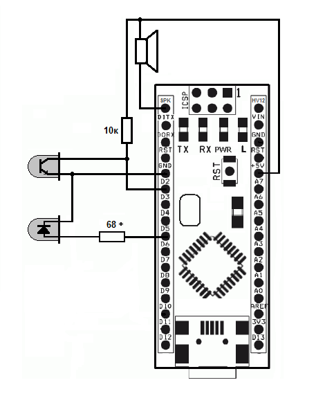

    С дверью слишком сложно, может появится путаница, а я думал сделать датчик присутствия, сел кто нибудь, все работает, встал и через 2 минуты все уснуло!! Кстате, его можно расположить в микрофонном модуле в козырьке.
    Вот, что то типо ИК диода и приемника
