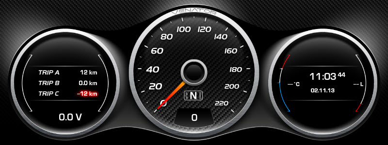

    В приложенном архиве две обновленные версии.
    720 - для широкоформатной матрицы
    480 - для любого устройства андроид (смартфон, планшет, и пр.)
    Добавлена функция теста без подключения к ардуине и эмулятору.
    Кнопка TEST под иконкой настроек. В левом верхнем углу кнопка быстрой смены скина.
    Тестируйте))) III-2014-10-04.zip
    Если на устройстве не установлен ADOBE AIR, программа предложит скачать его из маркета
    Тестируйте)))
    Кнопку TEST не вижу.
  3. #1153
    19.01.2010
    33
    294
    Шестеренку нажми. Она там.
    Демоверсия Venator 800х300 для Win (для тестирования на мониторах с разрешением 800х480 и 800х600)
    Вложение 16805
    Вложение 16806
    чет ее ни эмулятор кома , ни дуинка уно не видит. как ее законектить?
  10. #1160
    Пользователь Аватар для gav707090
    31.07.2014
    23
    156
    сервер тоже не видит
