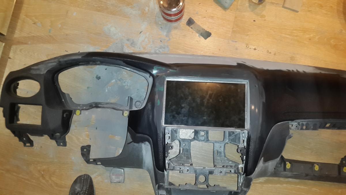

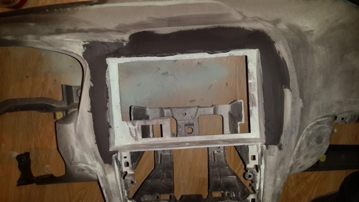

    Доброго времени суток, вот и я решил выложить свой проект, он у меня еще в процессе...
    Материнка от lenovo z580 (проц i7, видео intel 4000 + nvideo gt630m + 4gb ddr3) досталась практически бесплатно, откопал в сц у друга).
    Матрица 12.1 от msi u210 (достал там же), углы обзора достаточно велики, шлейф от мамки подошел, картинку выводит без искажений и артефактов.
    SSD 120gb купил, но он как то прижился в моем ноутбуке )) так что пока будет HDD WD120gb
    На счет БП пока думаю, купить или спаять самому.
    Остальные железки буду докупать по мере необходимости.

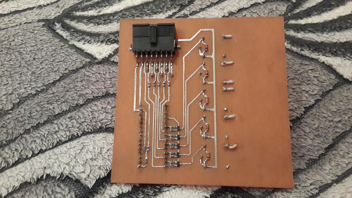

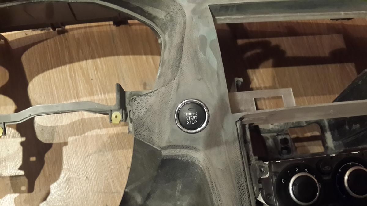

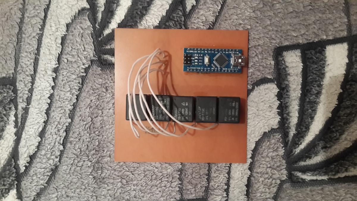

    Попутно сварганил и обкатал кнопку запуска ДВС на Arduino)

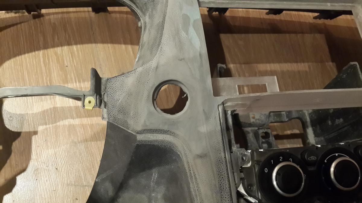

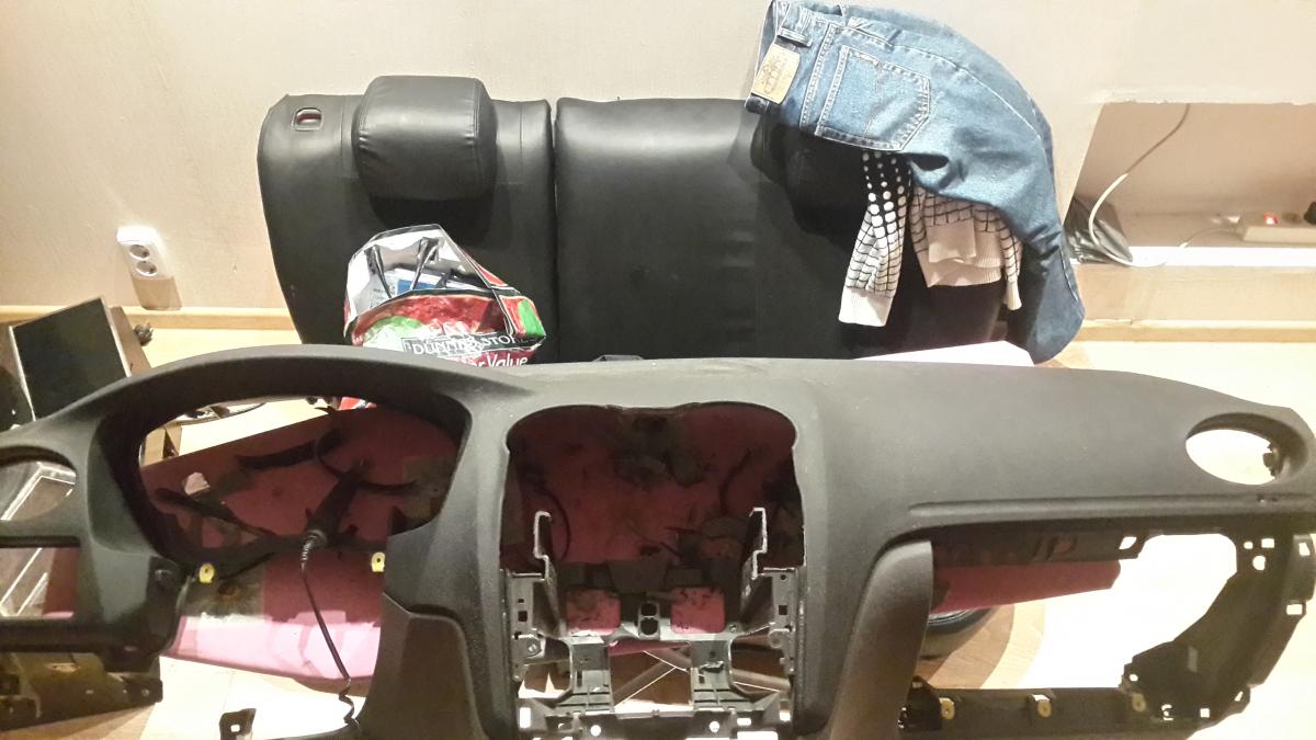

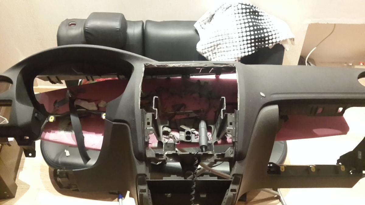

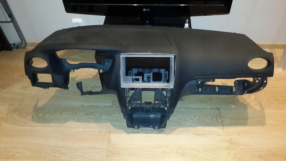

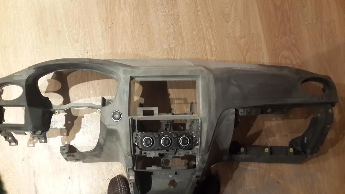

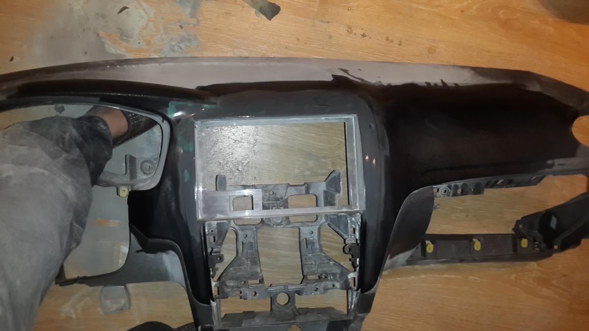

    Пока пилю / шпаклюю / шкурю панель (фото ниже), ищу у кого купить накладку для крутилок кондиционера и жду когда привезут биэластик, хочу перетянуть всю панель единым куском чтоб не было никаких стыков и швов.
    Полистал чужие проекты, завидно стало... у большинства центральная часть съемная, а у меня даже 10ти дюймовый моник не влазил туда, точнее влазил, но пришлось бы смещать блок управления печкой неизвестно куда... вот и пришлось кромсать панель.

    Это комплимент или наоборот, все плохо? Почему из 2х взять? Мать то от ноутбука, мне подойдет любой бп от 16 до 28в выдающий 3А, это совсем не много, можно тут на форуме купить, можно самому спаять, схем то в сети море. Я вот только не разу катушки на фииритах не мотал) А заправлять всем будет Ардуино, там как раз я впаял лишнюю релюшку для компа) Она у меня считывает и когда двс заведен и когда сигналка вкл.

    Сейчас вот проблема появилась, позвонили из ателье, сказали что мой биэласкик уже в городе. А клей для него (MAH) они больше по 1 банке (0.5л) продавать мне не будут, теперь как и везде, заказ от 3х банок. 3 банки это 4500р, земноводное проснулось, да и куда мне столько клея? Видимо придется клеить моментом из банки, держит он конечно хорошо, если соблюдать технологию (опыт уже был и НЕ ВОНЯЕТ он после высыхания, как многие говорят), вот только на солнце я его не проверял, думаю если перетянуть полностью, то верхняя часть вздуется на солнышке. Придется тянуть локально, декоративный шовчик варганить какой нибудь... Может что нибудь подскажете?
