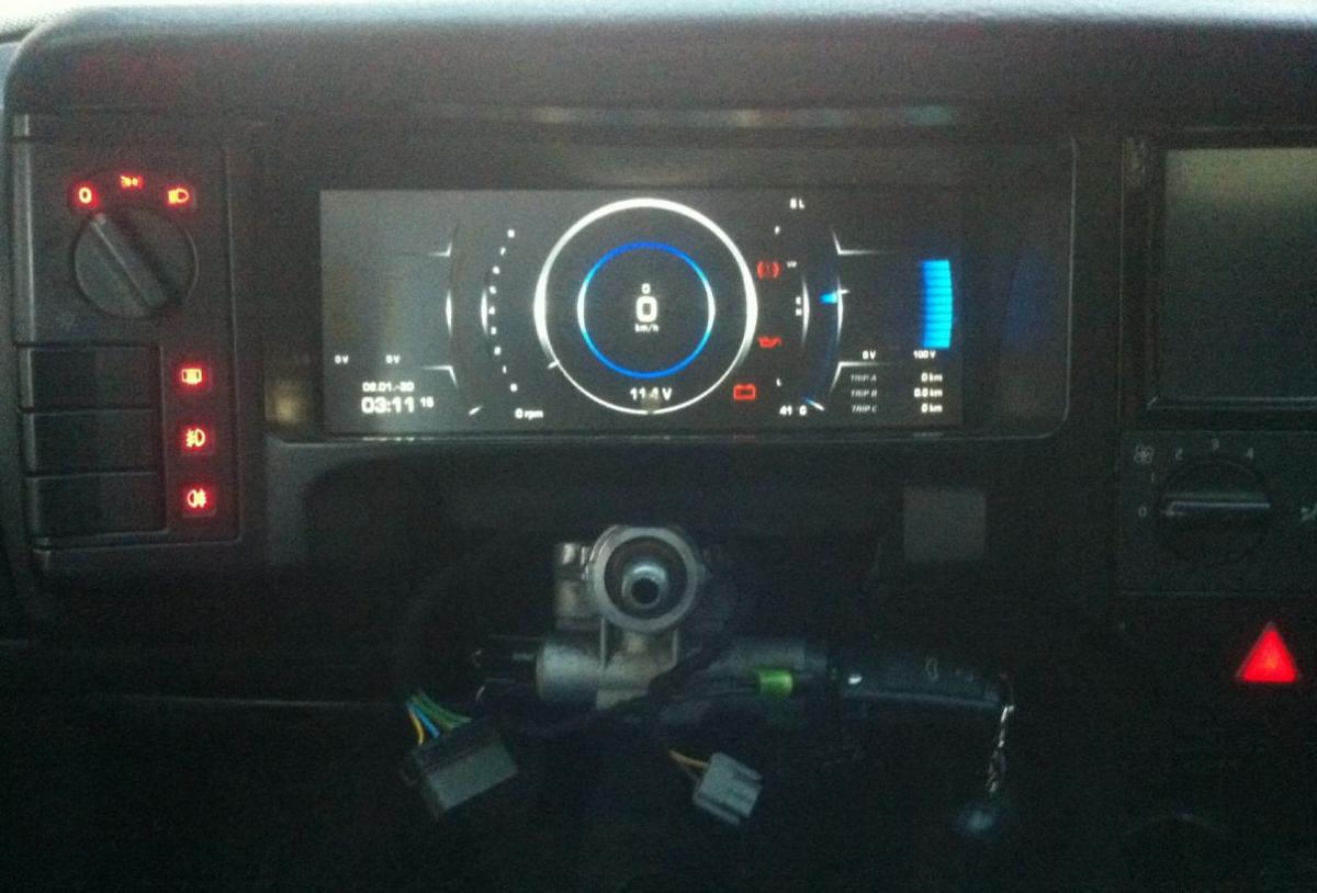

    Ну наконец то я смог это сделать, поставил приборку в машину. Не обошлось без мелких косяков, но в общем я доволен. Особо не фоткал, темно уже и еще не все собрал.

    Прими поздравления. Смотрица на отлично

    Спасибо.
    Ну да, для корча 95 года выпуска ваще неплохо. Парней на работе завтра жаба задушит.

    Ну вот теперь и ты будешь гонять с модной приборкой молодец!
