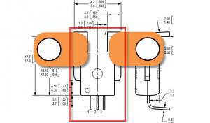

    Решил реализовать и у себя этот датчик. Как вариант подключения - подскочу в ремонт стартеров и контактной сваркой приварю клеммы под болт (они так щетки приваривают, токи там хорошие), потом все в компаунд по красному контуру
    Эпоксидка или что то особенное есть?
  9. #1349
    671
    Есть специальные компаунды, теплоотводящие, но в этом случае подойдет и просто эпоксидка(или полиэфирка).
