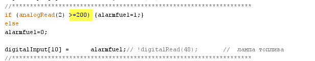

    Уровень срабатывания можно изменить в этой строке

    Утренняя поездка показала, эээ некоторую несовершенность такого способа. В баке около 30 литров бенза, на кочках поплавок видимо болтатается и лампа резерва моргает. Я не очень понимаю, но может в скетче задержку можно сделать, чтобы не реагировало так быстро.
  5. #1445
    666
    Над задержкой подумаем. А какая настройка у тебя стоит сейчас по срабатыванию? 200? это примерно 25% бака

    210 поставил

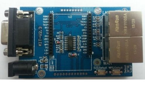

    Соединил мегу с радхой по LAN. Для соединения использовал WI-FI модуль из шапки темы и тестовую плату
Название:	WI-FI - LAN.png
    В нее вставляется сам модуль. На плате есть распаянные контакты RX-TX. Их соединил с мегой TX2-RX2 соответственно.
    В адресной строке браузера ввел 192.168.16. 254 и вошел в настройки модуля(логин и пароль по умолчанию admin. admin), где поменял номер порта на 3333. Соединил тестовую плату с ррадхой. Запустил венатор. В настройках в ручную вбил IP адрес модуля, тот же, который использовал для входа в настройки. Перезапустил венатор. Соединение прошло без всяких танцев с бубном. Правда сначала ждал, когда же светодиоды на меге привычно заморгают))). Вместо них мигают светодиоды LAN на радхе и на плате

    666
    Ну да, светодиоды на меге мигают только при передаче по USB (точнее они на Tx0 Rx0)

    350
    При таком подключении данные по LAN и WI-FI идут параллельно и можно наблюдать свою приборку на двух устройствах. Кстати очень удобно когда под капотом ковыряешься, например обороты регулируешь, не надо бегать в салон заглядывать. На планшете или телефоне смотришь.
