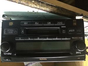

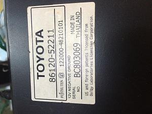

    Доброго времени суток
    Собрал схему по AVCLAN_PCA82C250 for Arduino
    Схема работает нормально, выдает номер головы – 190, реагирует на регулятор громкости, и т.д
    Хотелось бы чтобы она работала от штатного магнитофона и реагировала на нажатие кнопки DISK непосредственно на магнитофоне. Т.е. хотелось бы, чтобы она работала так, как схема на сайте
    http://www.softservice.com.pl/corolla/avc/simpleaux.php . Эта схема работает, но периодически зависает по непонятной причине и хочется ее переделать на Arduino.
    Может есть кто пробовал переделать прошивку так, чтобы она эмулировала CD чейнджер так, чтобы активировать Aux Input?
    Помогите пожалуйста, если есть такой опыт.
    Прилагаю фото головы и Log файл.

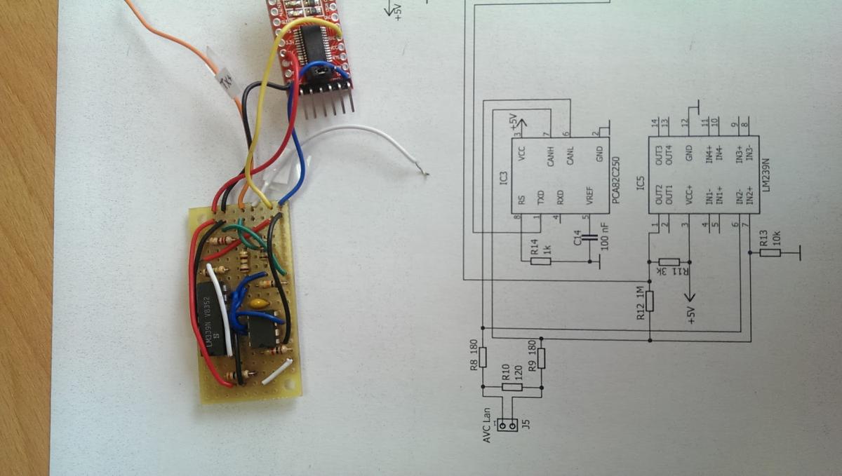

    Привет,
    вот тут почитал тему,
    и тоже сообразил себе для Honda Legend KB1, похожее устройство.
    Цель:
    1. Коммутация RGBs между штатным HU и GVN53
    2. Управление GVN53 со штатного управление авто.
    3. Подарить себе грамоту специалиста ))))))
    Схему собрал на PCA82C250, но пока просто решил без ардуины чтобы поснифить и послушать что-там машинка говорит.
    В результате приходят более-мение данные похожи на пакеты, но вот заметил что при нажатии на разные кнопки бывают пакеты одинаковые.
    следовательно вопросы:
    1. шина IEBus - во всех точках машины одинаковые данные ?
    2. есть ли программка для PC которая уже умеет разбирать данные от AVCLan и показывать их как в логах после Ардуинки ?
    3. Прикрепил пару логов - типа может что-то не так ?
    Спасиб!
