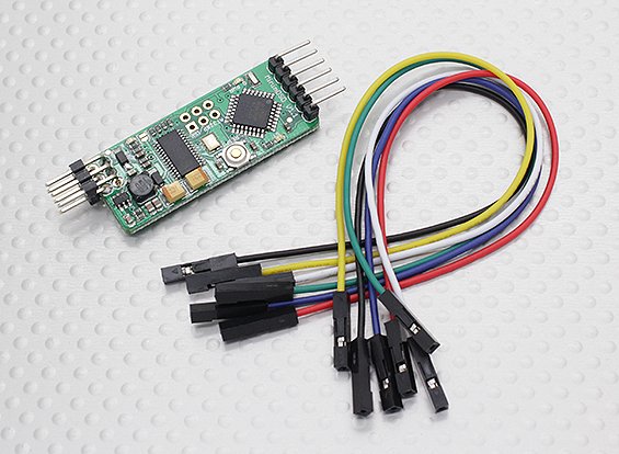

    В качестве подопытного была вот такая платка.
