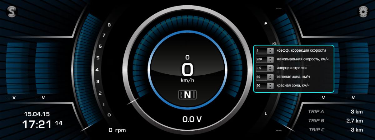

    так же пожелание вывести подсветку приборов тахометра и спидометра в настройку, что бы можно было самому задавать значение. Например при оборотах 2500 загорается зеленый при 3500 красный со скоростью так же, это удобно будет например сделать для оптимального переключения передачи, у многих оно разное, как бы будет напоминание заданных пределов.
    Еще хорошо бы сделать, типа БК на расход топлива как на суточный пробег сейчас, а через скетч пусть каждый сам рассчитывает эти данные.
    К примеру сделать некую кнопку по нажатию на которую меняются данные о пробеге на данные о расходе.

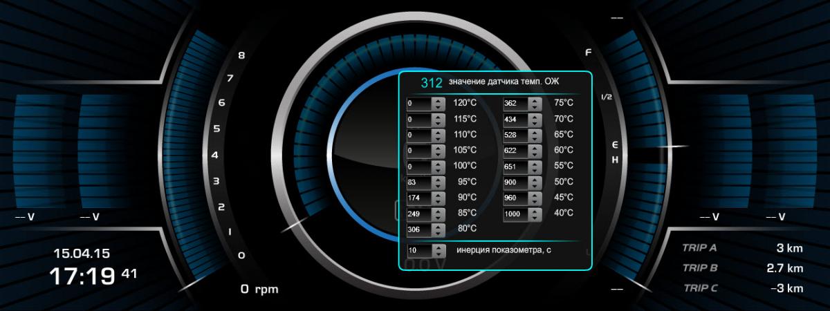

  10. #1550
    671
    Цитата Сообщение от avgaz Посмотреть сообщение
    Дак вот я и спрашиваю по какой формуле это рассчитывается, то есть например с ODB приходит значение 14.4V по какой формуле его перевести в формат понятный панели, по температуре так же?
    Я то же не нашёл этого.
    Настройки все есть и выполняются на скине модерн, вы демку пускать пробовали вообще? Об этом писалось в теме. Про БК с расходом тоже не однократно писалось, читайте.
    Единственное, что в версии на форуме не работает настройка топлива. Выложена несколько корявая.
