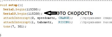

  3. #1663
    06.08.2012
    218
    356
    должно быть так

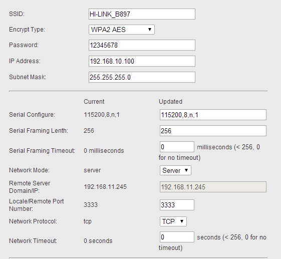

  4. #1664
    06.08.2012
    218
    356
    настройки такие?

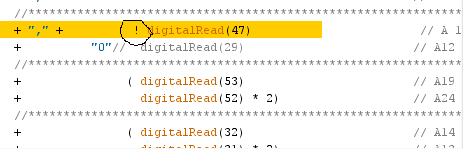

  5. #1665
    06.08.2012
    218
    356

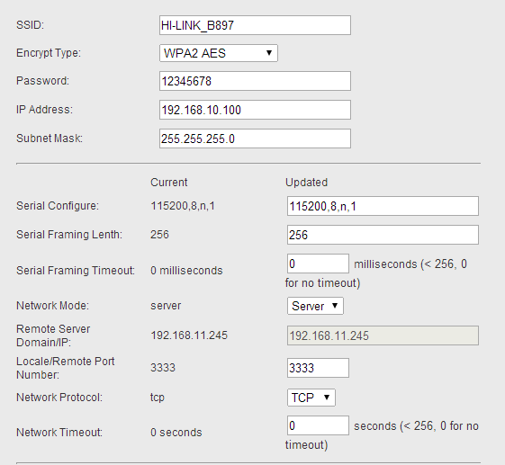

  6. #1666
    08.12.2014
    72
    201
    Скрин настройки
    Вот так у меня
  7. #1667
    08.12.2014
    72
    201
    Я прально понимаю что все эти настройки производятся в разделе "Serial2NET Settings", а то там еще есть раздел "Serial2NET UART 2 Settings"
  8. #1668
    06.08.2012
    218
    356
    правильно
