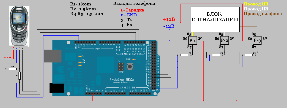

    С оптронами, так и не получилось. Купил маленькие релюшки и использовал их. Подключал, как на схеме с оптронами, т.е. на каждый пин Ардуины по 1 реле (во избежание рассинхронизации), а не так, как я делал первый раз. Пока все работает. Чуть позже выложу схему и скетч для критики (чего-то не очень мне нравится, может кто подправит )

    Вот схема:
    А вот счкетч:

    Вот только иногда, телефон звонит на номер с ошибками, вместо +380675678366, может набрать 38+380675678366 или вообще +3866 или 678 и т.д. Сейчас разбираюсь почему.

    С глюками телефона разобрался. Это плохой контакт где-то был (на соплях держалось, сейчас спаял платку, все отлично работает).
    Вот поставил вместо телефона GSM Shield - начались проблемы. Звонит через раз...
    Liliput 629 GL, Intel Atom N230 1.6, HDD 200 GB, ОЗУ 2GB, Globalsat GT-100.
