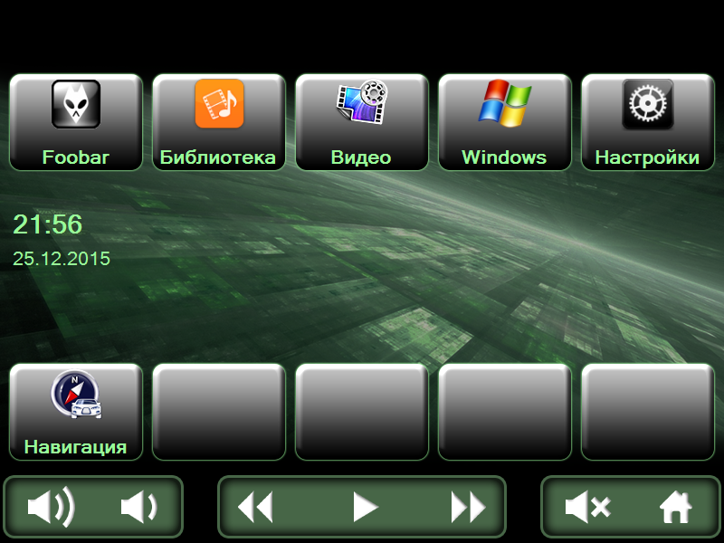

    basurman971, спасибо. Нашел VND5012 в наличие в Москве.
    Более или менее дописал основные функции оболочки.
    Выкладываю для общества. В архиве файлы самой программы и готовая сборка фубара.
    Конструктивная критика и сообщения об отловленных ошибках приветствуются.
    Перед первым запуском НЕОБХОДИМА настройка путей. Обязательно прочитать файл README.TXT !!!!
    Несколько слов о работе софта (комментарии на картинках)
    Основной экран в комментариях не нуждается. Тупо выбор приложений и управление фубаром.
